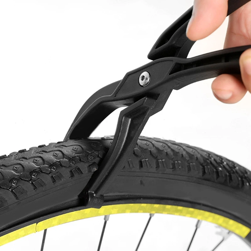

Se puede usar está herramienta
5,32€ | Palancas de neumáticos de bicicleta, alicates para quitar neumáticos, abrazadera, herramienta de reparación de bicicletas de montaña, accesorios, equipo
Pero hay que practicar por qué en ruta no la llevamos.
