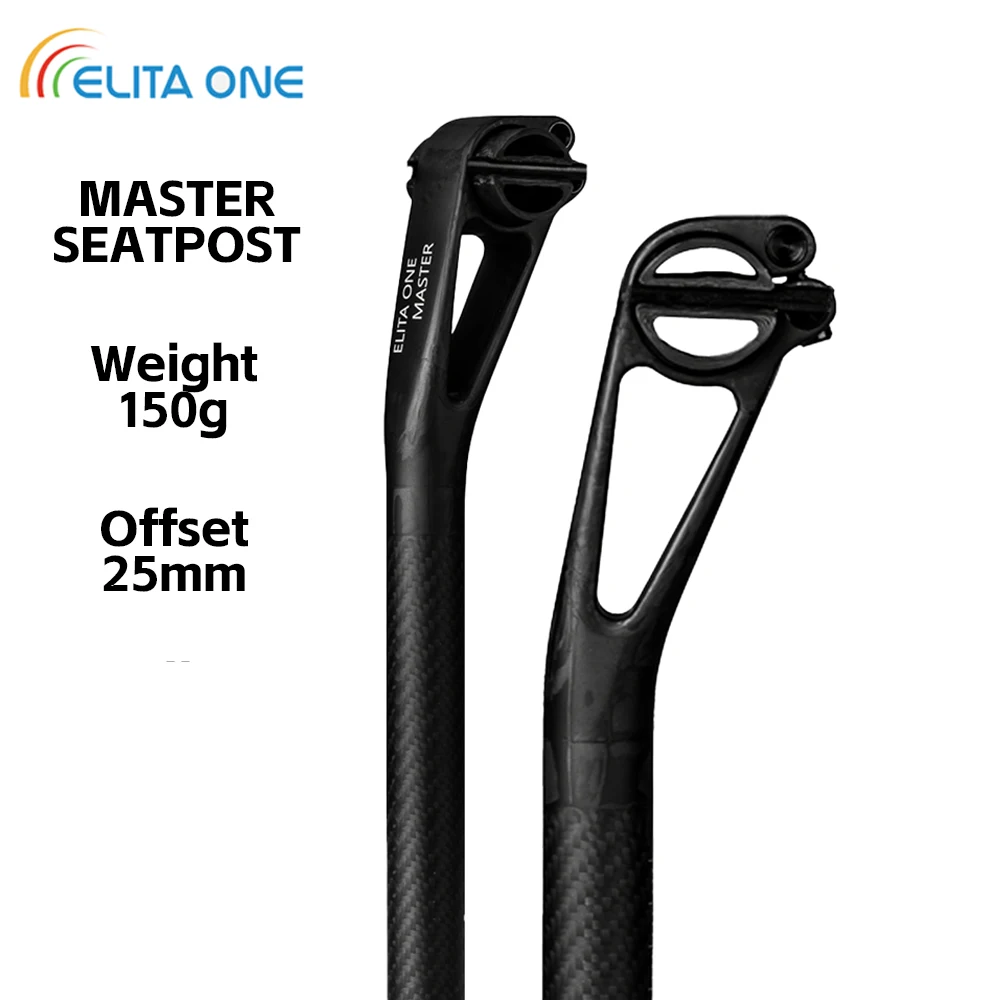

Ahora lo que llevo es la tija original que traía la bici y le he puesto un sillín que tenía de referencia, pero hasta que no me llegue el sillín de carbono y vea como queda no pido la tija. Porque me consta que los railes son muy cortos y no ofrece mucho margen, por eso hay que acertar en el offset.

Me llegó la Elita One de Offset 25mm, que la pedí para mi sillín de muelles. Lo curioso es que, para raíles ovalados 7x9, no entra ni ha martillazos, el rebaje de la tapa 7x9 es insuficiente, y hay que hacer palanca con un destonillar plano, según me cuenta un youtuber. Y en algún comentario hay gente que le ha rebajado a la tapa con nosequé máquina. Me parece muy heavy. Y si quieres cambiar el sillín no quiero ni imaginar como lo sacas de ahí. Así que la descarto para sillines de carbono 7x9.
Para carriles 7x7 como el que lleva mi sillín de muelles no hay ningún problema y queda perfecto. Es una lástima porque se ve una buena tija.

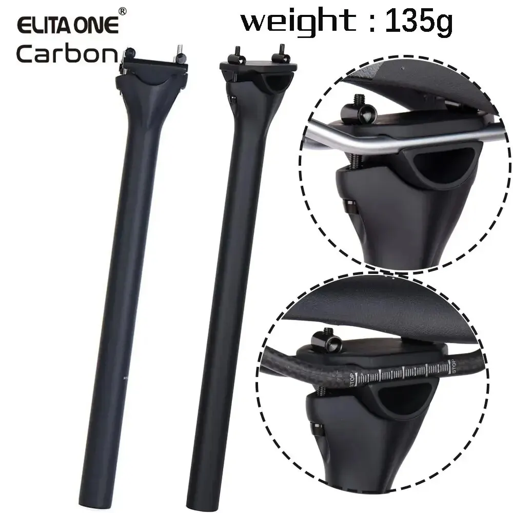

Al final pediré ésta de Offset 20mm para el sillín de carbono:
11.825
24.488
Esa tija no te ha llegado con dos partes superiores? Porque tiene una que es para los raíles 7x7 y otra para 7x9.

Yo he visto un vídeo en el que coloca dos sillones, uno de carbono 7x9 y otro de 7x7
ELITAONE-tija de sillín de carbono serie Master, 27,2/30,9/31,6 MM, 25mm, tubo de asiento de carretera de montaña Offset, piezas de bicicleta 150G
Minuto 5:30, dice que le ha llevado 10 minutos:
