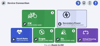

Buenas, acabo de comprarme el rodillo del Decathlon, el VanRisel D100 con el sistema zwift, y me esta costando configurarlo.
He instalado la App de MyWhoosh para entrenar en mi tablet samsung, y en el menú de elegir el rodillo, una vez que tengo sincronizado este, no me deja sincronizar, ni el pulsómetro (gamín) ni el medidor de cadencia (magene).
Me refiero a este menú :
images
Se queda así, en verde los que están en esa foto de internet, pero doy pedales y si suben vatios, pero rpm nada de nada, y si desvinculo para poner el medidor de cadencia, no lo encuentra.
Luego lo que son los controles para los cambios no hay forma de sincronizarlos, pongo mundo libre y no cambia nada de nada la resistencia del rodillo, la botonera del manillar del zwift no hacen nada. ¿eso se tiene que sincronizar de alguna forma con el rodillo??
He probado a una sesión de esas programadas y si, el rodillo cambia de forma automática según va marcando la potencia en la grafica pedalee con mas o menos intensidad, la potencia requerida en ese tramo la mantiene.
images
Ver el adjunto 92429

Buenas,yo tengo ese mismo rodillo desde hace un par de años, utilizo también Mywhoosh y no he tenido problema de sincronización.
También es verdad que yo solo uso el rodillo, alguna vez he usado pulsometro( cinta de pecho) pero nada más.
En mi caso con un iPhone no tengo problemas de vinculación.
Yo lo uso en inglés,no sé si se podrá configurar para castellano.

Buenas, el zwig click solo funciona con la app zwift. Por eso no consigues sincronizar los controles.
En la pagina te lo indican: Kit de actualización Zwift Cog y Click
"Nota: Zwift Click solo es compatible con Zwift."
Pero si te funciona el cambio de zonas de potencia etc, ajustando bien tu ftp puedes pasar de los controles

tengo el mismo rodillo, y pendiente de probarlo con mywoosh.
por puntos:
este rodillo no tiene sensor de cadencia, si quieres sensor tienes que poner uno en biela.
los controles zwift solo funcionan en zwift, tengo instalado y a falta de probar, la aplicacion Swiftcontrols (ahora bikecontrols), que en teoria es para poder usar estos mandos en otras aplicaciones diferentes a zwift.
Asi, que por defecto, no puedes usar los mandos de zwift en otra aplicacion, y por lo tanto no cambiar de marcha virtual.
Esta tarde si tengo tiempo lo pruebo, que lo tengo todo descargado, tambien en una tablet samsung A8

no, solo funcionaria el modo ERG que mantiene potencias, si quieres hacer rutas , o pones un cassette normal, o no puedes cambiar de marcha virtual (salvo la trampa de usar un programa entre los mandos y la aplicacion, como he comentado)

Lo del pulsómetro es porque el rodillo no tiene ANT+, solo Bluetooth. Entonces la conexión bluetooth a la tablet ya la estás gastando con el rodillo, por lo que no puedes emparejar el pulsómetro. Deberías ver si tu tablet tiene sensor ANT+ y emparejarla ahi.
Te pasará lo mismo con el sensor de cadencia seguramente.
Lo que te comentan arriba de Zwift Cog es así, no sé si hay ya algún truqui pero por defecto los manditos de Zwift solo funcionan con el programa Zwift y no con los otros. Puedes ajustar el cambio virtual con un teclado de ordenador, por ejemplo, pero o lo enchufas físicamente con USB o tendrás el mismo problema del bluetooth. De todas formas los cambios virtuales sólo sirven para Free ride y para las carreras virtuales, es decir, hacer una ruta simulada. En los entrenamientos, dejas el cambio quieto y el rodillo va cambiando automáticamente según los watios que tengas prescritos. Yo es el único uso que le doy, no me intersa competir en e-sports ni hacer salidas virtuales. Cuando tengo un rato, si no tengo un entreno programado, directamente me meto en Workouts a los que están ya hechos por entrnadores del UAE y me hago uno en función del tiempo y ganas.

Diría que esto no es así del todo, mí tablet no tiene ANT+ y conecto el rodillo que a su vez conecta el potenciómetro, el sensor de cardio y los auriculares por bluetooth a la tablet

Gracias por las respuestas.
He revisado y efectivamente la banda gamín es ANT+ y la tablet no lo lleva, tendré que mirar una banda Bluetooth.
Lo que si confirmo es que el sensor de cadencia magene que va en la biela, es Bluetooth, y si sincronizo ese sensor con la app, ya no me deja incluir como rodillo el D100, y realiza un calculo virtual de los vatios.
Lo de los botoncitos zwift, pues si no se puede, pues nada, haré sesiones y ya cuando salga algo ya usare las rutas libres.
Alguna otra app similar a esta que sea gratis??

Similar así tipo juego y gratis solo está Mywhoosh, pero si es para hacer workouts usa Vinapp

Puede ser que lo tengáis conectado como Bluetooth Bridge, es decir, hay una conexión tablet - rodillo via BT, y luego vuestros sensores van todos conectados al rodillo, no a la tablet, y el rodillo envía todo junto a la tablet.

estoy probando el mywoosh, a ver si se descarga un mapa para freeride de esos, problema, efectivamente, no hay cojones de activar el sensor de cadencia, pulsometro no lo llevo, así que ni idea, cuando descargue el mapa veo si consigo que funcionen los mandos de zwift.
Me parece que voy a tener que pagar suscripción a zwift para mi y otra para mi mujer... ... mi idea era yo usar zwift que conecta todo bien, y si funciona mywoosh, pues también y para mi mujer que lo usará menos.
en un rato informo de novedades...

Creo que hay gente que para los cambios virtuales usa algún mando tipo consola y oder ejecutar los botones.
De todas formas, sin el sensor de cadencia también se puede usar cualquier aplicación de estas, yo creo que es más importante enlazar el rodillo y el potenciómetro antes que la cadencia.
Prueba vinapp a ver si te voncula todo, y aunque no sé tan divertida como mywhoosh vale de mucho esa app

fracaso con mywoosh, consigo conectar rodillo + banda pero sensor de cadencia no,
en opciones activo el ant+ , pero nada, por mucho que le des a guardar nada.
Los mandos de cambiar de marcha zwift si que funcionan perfectamente, con algo de lag.
Pero si no funciona la cadencia, no me mola, es un dato que me gusta tener siempre, y que los graficos se ven pixelados a tope (comparado con zwift, que se ve limpio).
Llega un momento en la vida, que no apetece andar peleandote con las cosas para que funcionen perdiendo tiempo, yo usaré zwift, y mi mujer si quiere, pues se contratara otra cuenta y arreando...
Curioso que tengan un producto tan mal presentado (lo de los graficos, lo de zwift lo entiendo), siendo una empresa que le salen los millones por las orejas...) , que tampoco hablamos de un juego de ultima generacion tipo Gta VI

Yo lo he hecho con el portátil y el sensor de pecho y el de cadencia se conectan bien , los dos son de garmin.
Con la app que te dice un compañero , el cambio funciona bien
