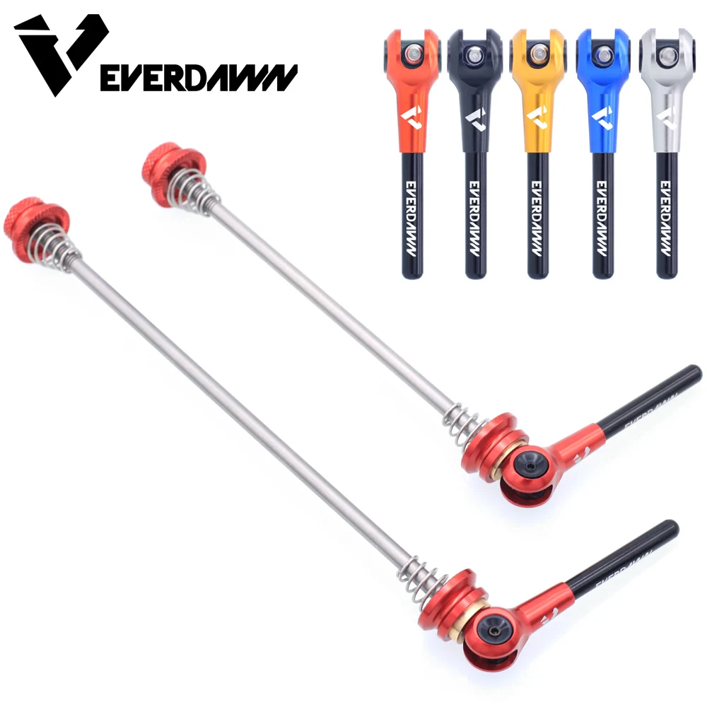

@chuso82 ahi tienes la copia china por si no quieres gastarte lo que valen los originales.
€ 10,95 37% dto. | 1 par de brochetas de liberación rápida de titanio CNC para bicicletas de 100mm/135mm MTB Ciclismo de Carretera piezas de bicicleta de montaña de liberación rápida en 5 colores
Yo de todas formas empezaba por ver lo que pesa lo que tienes ahora en otros componentes “baratos”: camaras, cubiertas, si las ruedas que llevas se pueden hacer tubeless, sillin....
