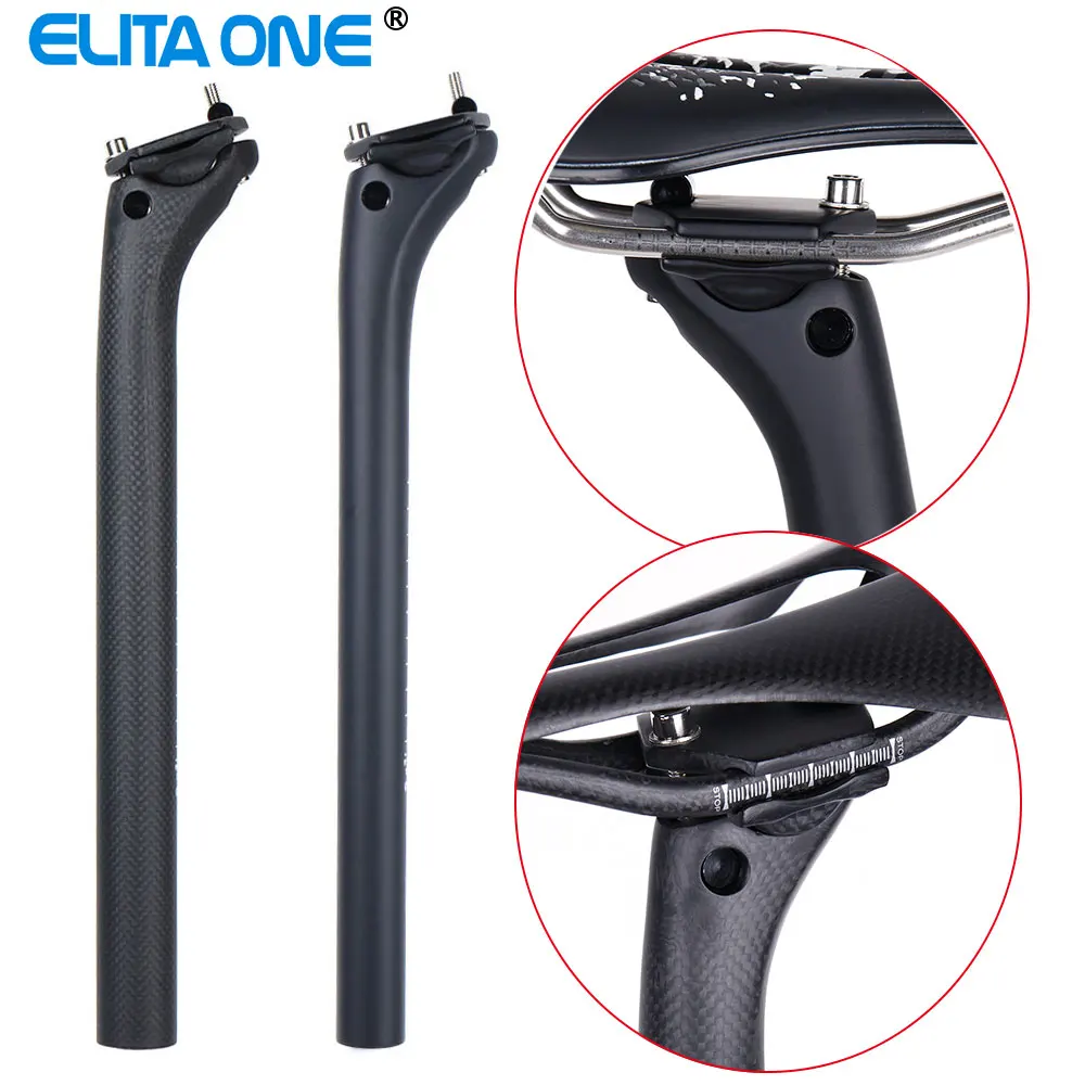

No tengo claro que, por presupuesto, vaya a montar una tija de entrada en la Trifox (8% de descuento con el código "MTBeros8"), así que mirando modelos de la Elita One me surgen bastantes dudas sobre cuál coger exactamente, si con retroceso o sin, o si de 400mm o 350mm.
Buscando he dado con 2 modelos rectos, sin retroceso, pero de los cuales no se ver la diferencia entre ellos más allá de la estética y el tipo de soporte con el sillín:
Y por otro lado está el modelo con retroceso de 20mm:
Así que de aquí me surgen varias dudas:
  • ¿Qué diferencia hay entre los 2 primeros modelos rectos?
  • ¿Cómo puedo calcular si necesito con retroceso o no?
  • ¿Tendré suficiente con 350mm o necesito de 400mm? No he sido capaz de ver qué distancia real tienen para sobresalir y así ver lo que necesito. Aunque hablamos de 15gr de peso, y por ello igual vale la pena 400mm y me quito de problemas.

Si estás en el límite alto de la talla de bici que has pillado, posiblemente te vaya bien una tija con retroceso, pero si estás en el rango medio de la talla o por debajo, píllala normal, no te hará falta retrasar tanto el sillín.

Para saber que tija necesitas, tienes que hacer números.
Primero, saber que distancia es la correcta para ti desde el pedal hasta el sillín. (Lo puedes medir en tu bici actual).
Luego, echar números de ese total, teniendo en cuenta el tamaño de las bielas que le pongas y el tamaño de cuadro, sabrás cuanto por encima debieras tener el sillín y de ahí, teniendo en cuenta el margen de seguridad de tija que debes tener insertado el cuadro, deducir cual es el tamaño de la tija que necesitas.
No se la talla de cuadro que necesitas, pero por mi experiencia, en este tema, mas vale que sobre a que falte, así que iría a por la de 400mm a no ser que sea un cuadro S... que entonces lo calcularía.

El primero es la version normal y el segundo la version reforzada (mas pesada y con una tolerancia a rider mas pesados). A ti te vale con la primera…
Pues mirando las especificaciones pone que ambas son para máximo 120kg, aunque sí que la segunda parece más "consistente" 👍
