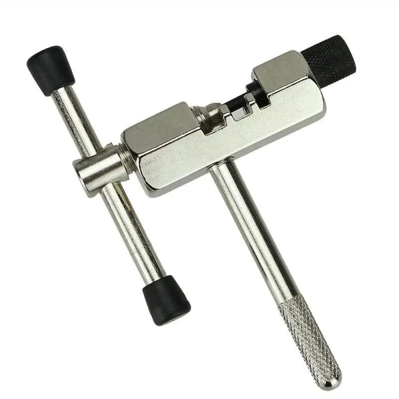

Los hay de taller,buenos bonitos y baratos y desmontable.
Para comprar un tronchacadenas,cualquiera te vale,salvo que tengas cadena de 10/11/12 velocidades y el pin,del bulon es mas estrecho y delgado,por lo que un tronchacadenas generico no te valdra,pues el pin que empuja es mas gordo,entonces deberias de comprar uno,para tu cadena.
El de la multi,te hace el apaño en una emergencia,pero funcionar, funciona.
Tengo este desde hace 20 años y funciona muy bien,ya que la aguja,que empuja el bulon,no gira como con los otros que he probado y hay que hacer menos fuerza.
Tengo otro que es identico a este otro
€ 1,04 31%OFF | Bicicleta bicicleta ciclo Extractor de pasadores de cadena enlace divisor interruptor Extractor herramienta Kit de herramienta de reparación de bicicletas Accesorios
Y la multiherramienta del lidl,que es clavada a la de krankbrothers,al menos el troncha es idéntico,pero no tengo foto,perdo de la krankbrothers si

10/11/12,son Numero de piñones,las cadenas son mas estrechas,cuantos mas piñones tenga,por eso si tienes 12 piñones,necesitas un tronchacadenas compatible,con esa cadena,ya que los mas baratos,no te valdran,por ser mas gruesos.
El que te ha puesto el compañero @alextro54 es una muy buena opcion

La cadena que lleva mi bici es de 10V. ¿Osea que sera de las estrechas ?.
La foto del tronchacadenas que que ha puesto @alextro54 es para eslabones de 12S (12V).
¿Este mismo servira para los de 10S (10V)?
¿Para este tipo de cadena que tronchacadenas me recomendais?

El de alextro54 te vale para tu cadena
