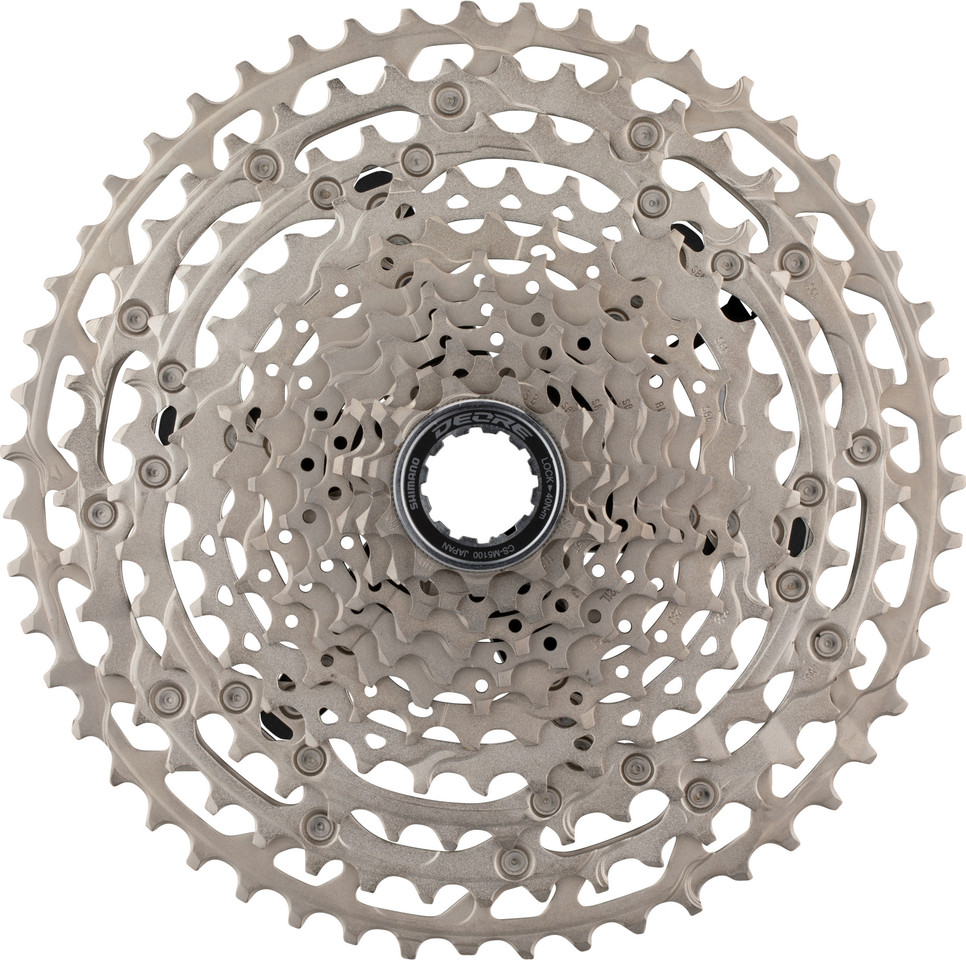

Estoy pensando en pasar mi 2x11 a monoplato 1x11
Ahoro llevo bielas xt FC-M8000 y cambio trasero 11-42, tambien xt
Os dejo foto con detalle
Mi idea es cambia plato, cadena y cassette, y nada mas
Plato, queria confirmar si este es el xt que necesito
Y cassette pondria el Deore M5100 11-51
Os consulto para confirmar que es viable lo que quiero hacer, o si se me está escapanado algo
muchas gracias por vuestra ayuda!!!!

Buenas te comento ,puedes hacerlo sin problema ya que tienes cambio SGS , para largar y te llega al piñon50T y de plato dependiendo de tus patas metería 34T o32T menos no metería y el plato va en el grande con esas bielas tienes bco de 104 mm saludos

Yo la Cube que tengo también la pasé de 2x11 a 1x11, con tu misma transmisión. El plato que has puesto te sirve para las bielas que llevas FC-M8000. Yo al principio para las pruebas puse un plato de Aliexpres marca Dekas. Lo que pongas tiene que ser BCD96 asimétrico. Ese plato tiene más grosor que el que llevas ahora, por lo que vas a necesitar unos tornillos más largos M8 de 11,4mm para montarlo en la araña de la biela.
El cassette que puse fue un 11-50 de Sunrace. No iba mal, pero no era la precisión del cambio 2x11 original. Pero teniendo ahora Shimano el M5100 11-51, me parece buena opción. El cambio SGS está diseñado para llegar a un piñón 46. Para llegar al 50-51 hay que forzar. Mucha gente lo lleva y va bien, pero hay que andar fino con el ajuste. Para ello es importante que el cambio no vaya con exceso de tensión en piñones grandes. Un truco que permite añadir una pareja más de eslabones a la longitud de la cadena, lo cuál reduce tensión en piñones grandes, manteniendo tensión en piñón pequeño, es cambiar la roldana de tensión por una de 13 dientes.
Si con el cambio no quedaras satisfecho tras la modificación, siempre podrías cambiar el desviador trasero por uno de las nuevas series de Shimano de 12v (M6100, M7100 o M8100). Estos sí están diseñados para llegar a piñón 51, además de funcionar sin problemas con el mando de 11v, es decir, el conjunto funcionaria con 11v. Sería una inversión para si en un futuro te pasas a 12v.
Muchas gracias
Tengo claro que pondre plato de 34d
ya os contaré que tal el update
Muchas gracias
Tomo nota del truco de la roldana... de momento voy a probar sin cambiar el desviador a ver como lo veo, y como dices siempre tengo la opción de irme a uno de los nuevos...
Os contaré tras el cambio
Muchas gracias por los consejos!!!!

Plato BCD en bielas M8000 creo que es 104 BCD de 96 son en la serie nueva la 8100 las antiguas es 104 saludos
El BCD de las bielas M8000 es de 96 asimétrico para el plato grande. Viene en la web de Shimano, además que las tengo yo en una bici y doy fe. Las nuevas M8100 no son BCD de ningún tipo, son Direct Mount (el plato no va fijado con 4 tornillos, va fijado al eje con un anillo roscado).

Si quieres poner 12v y no quieres cambiar de buje, hay cassettes 11-51 de 12v que van bastante bien.
Fede
52
165
Los Gallardos
Canyon Lux CF7
Gracias @Villaf
Si el deore m5100 va bien, la unica diferencia con el 12v de shimano es en la transición hasta el piñon de 18d
11v: 11-13-15-18
12v: 10-12-14-16-18
El resto del cassette es identico
Creo que no perderé mucho por ese piñon de menos, y ademas de buje, me ahorro desviador y maneta
me da un poco de respeto que mi cambio actual no vaya bien con el cassette 11-51, pero en tu opinión me dijiste que lo veías buena opción y mi mecánico de confianza me ha dicho lo mismo
saludos

Sí, actualmente es buena opción para 11v, con la garantía de Shimano.

el.deoreo ya es 10/51 en 6100 que es el.de 12v un no hay deore 11/51 en 12v
1.865
1.164
Esta hablando del deore 11v 11/51.
Me parece que lees tan rápido cóm
Me parece que lees tan rápido cómo escribes.
Casete sunrace deore no creo

Correcto, el.plato si te vale y el casete sunrace que ya le hay 10/51 pero.creo que solo para 12v no sé si le hay en 11v pero si hay 11/50
3.280
5.538
@Titan mtb están hablando de este cassette
