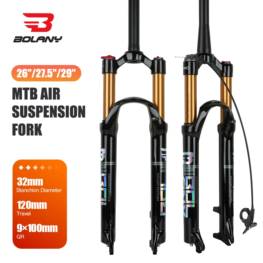

No encuentro ninguna horquilla de aire 27,5" cierre rápido y tubo de dirección 1 1/8" (no ovalado). No me queda claro si le puedo poner un tubo de dirección ovalado. Alguien me ayuda?
Puedes optar por una bolany

Pero esas tienen tubo cónico
en la foto sale tubo cónico pero en las especificaciones pone "1 1/8" recto ahead" yo creo que es tubo recto... Alguien puede confirmar?
En tradeinn la foto si que sale recto, igualmente en bike24 ahora me sale agotada🥲
