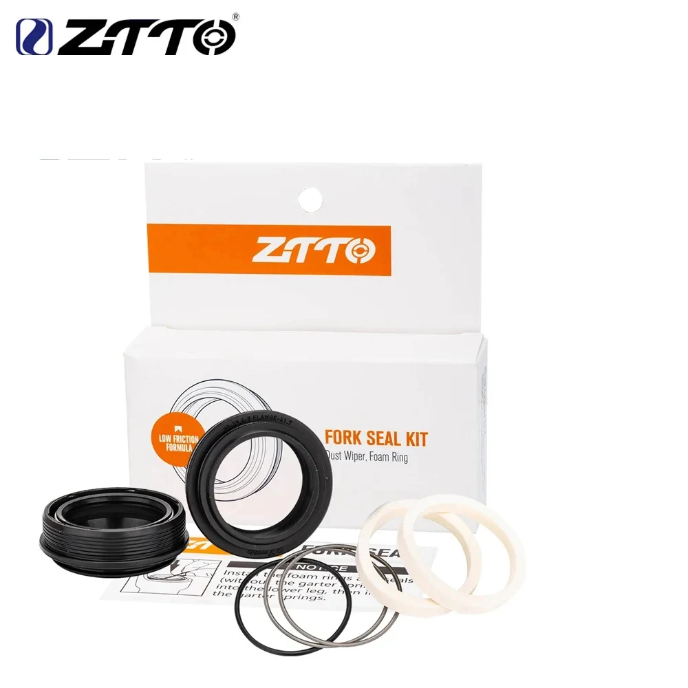

Retenes más esponjas
13,59€ | ZTTO-Kit de sello de horquilla para bicicleta de montaña, anillo de espuma para limpiaparabrisas, limpiaparabrisas de sello de aceite 30 32-40mm para Fox Suntour Epixon Rockshox SID Manitou, juego de horquilla
