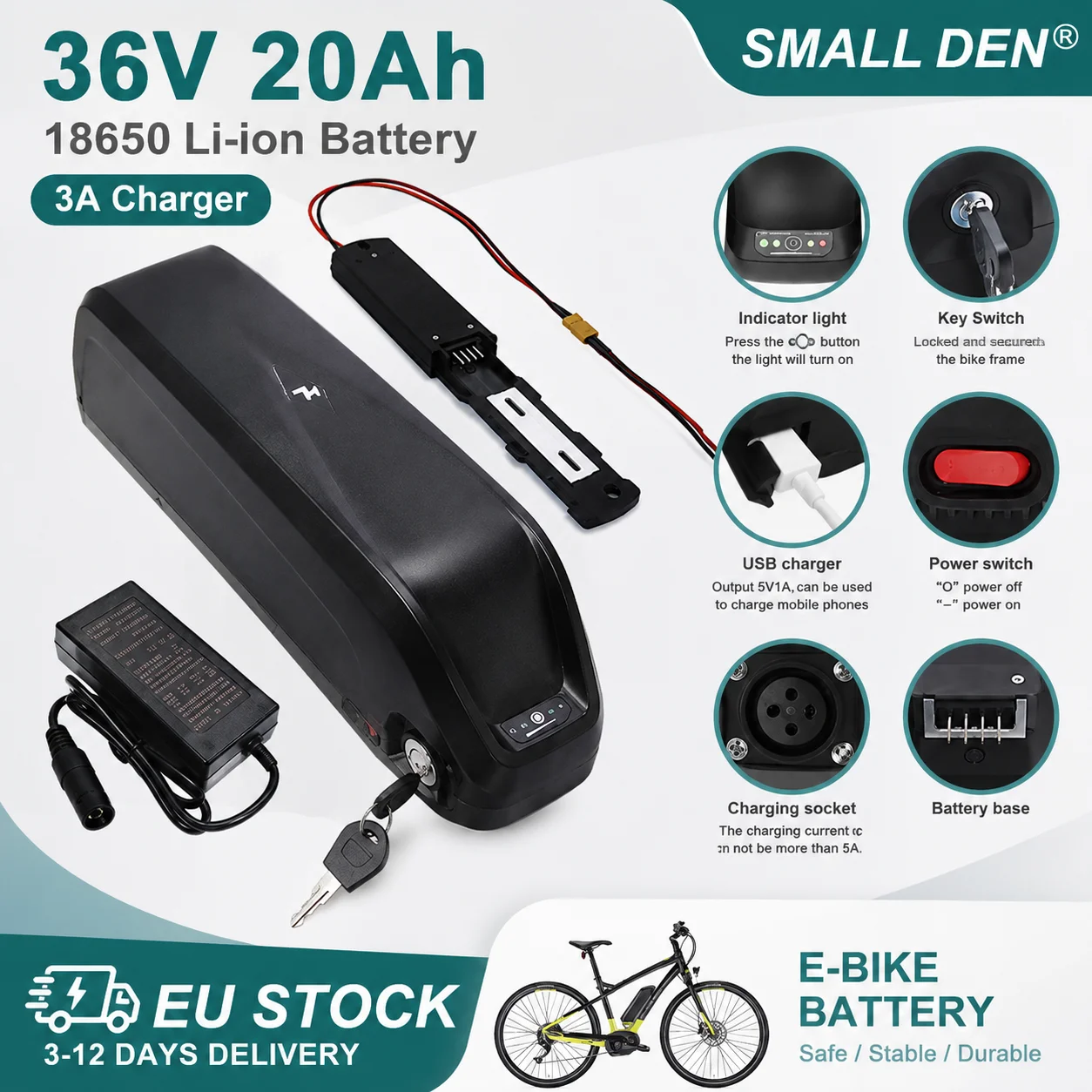

No se si funcionaran los enlaces, habia problemas con eso en el foro.
la bateria la compre aqui 36v y 30ah con conector xt
217,32€ | Para bicicletas Hailong 36V 20AH/30AH Hailong batería poliéster DP-9 con motor 500W 1000W BMS 18650 batería de alimentación
La rueda trasera con motor aqui
384,16€ | CSC-kit de conversión de bicicleta eléctrica, 36V, 250W, 350W, 500W, 48V, 1000W, 1500W, motor de rueda MTX
Aproveche un cupon con 30% de decuento de ofertas de primavera o algo así, las dos cosas las pague juntas, ahora igual te compensa comprar primero una cosa y luego otra y aprovechar los cupones de descuento para ahorrar un poco con los cupones del vendedor en la rueda sería de un 15% y en la bateria de un 10% y la cosa te saldria por unos 277€
