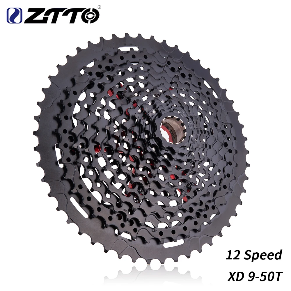

Buenas yo llevo un GX con cassette de la marca zrace 9-50 y funciona a la perfección. También se habla bien del de ztto como opciones económicas
€ 55,63 30%OFF | ZTTO-Volante de bicicleta de montaña, 12 velocidades, 9-50T, Cassette XD, negro, 540g, 9-50, 12 s, k7
€ 40,35 41%OFF | ZRACE alfa 12 s XD Cassette 12 Velocidad bicicleta MTB bicicleta de rueda libre 9-50T-negro Compatible SRAM XD freehub y XX1 X01 GX NX Águila
Muchas gracias por tu respuesta. Veo que estos cassettes tienen un piñón 9 como el más pequeño. ¿Entra bien este último piñón con el cambio y la cadena GX?
Ya te digo, yo lo llevo y va perfecto. Y mucho más económico
