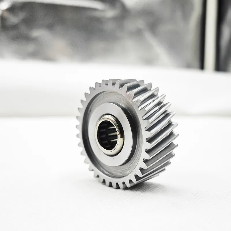

Por otro lado, he visto que venden un reemplazo metálico (para sustituir el engranaje de nylon que suele desgastarse) que es mucho mas resistente, pero aumenta el ruido
Bafang mid motor upgrade modifikation metall getriebe bbs0102b bbshd g320 g340 metall getriebe nylon getriebe ersetzen upgrade version 750w - AliExpress 18
Smarter Shopping, Better Living! Aliexpress.com
