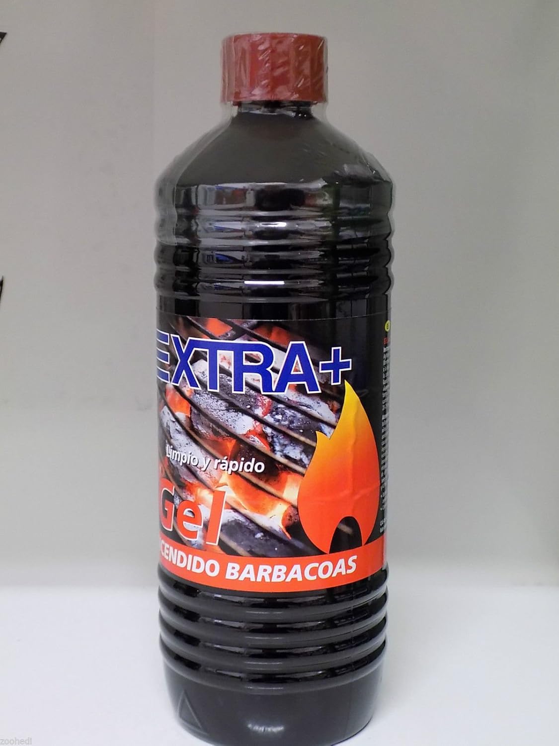

Si no encontráis queroseno, el aceite de parafina que se usa en las barbacoas hace el mismo efecto.
