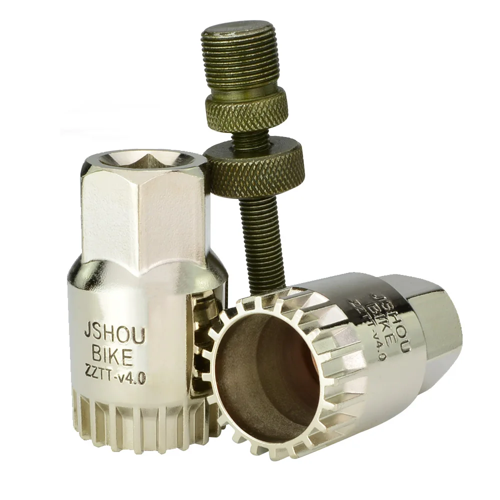

Una pregunta, por no abrir otro hilo. El tornillo que lleva el eje de cuadradillo para fijar la biela, ¿sabéis qué tipo de rosca es? Parece M8 pero no entra otro. Tiene más filetes la rosca. Me lié ayer a desmontar para ver cómo estaba y engrasar, y me salta la llave, no agarra. Nunca lo he soltado, aunque tiene pocos kilómetros, pero parece que están los dientes para soltar la rosca del pedalier mellados. Y quería meterle un tornillo más largo para sujetar la llave, pero no entra de métrica 8.

Muchas gracias! Pero los tornillos los tengo. Quiero uno más largo para sujetar la llave.
Algo así, para apretar la llave contra el pedalier y que no se escape. Y no sé qué tipo de rosca es el tornillo. Pero la idea de la ferretería lo haré. Gracias.
Edito: Esta todo inventado.
