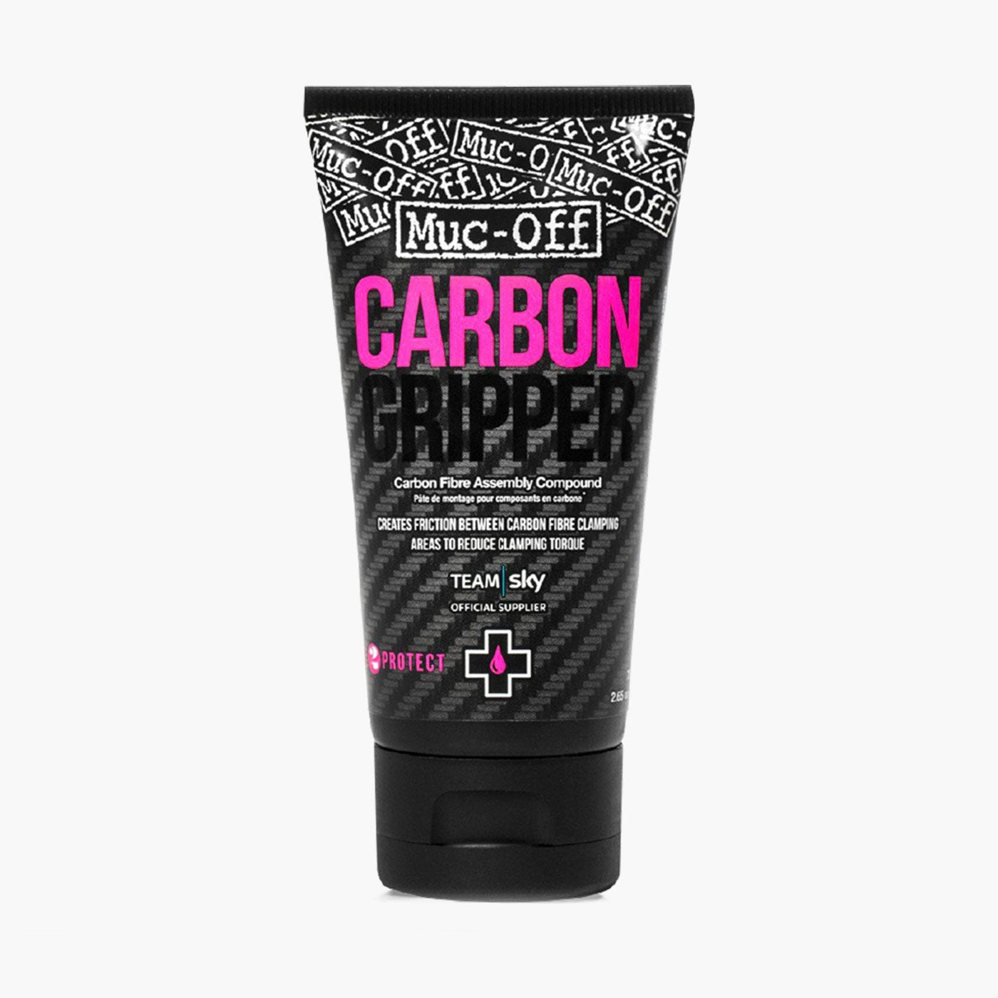

Pongo en contexto he usado la del Decathlon y muy contento con ella , pero el formato muy pequeño.
Asi que busque uno con un formato más grande la Carbon Gripper de muc off
El problema es que cuando no la usas durante un tiempo, lo primero que sale es la parte líquida sin el granulado, y me ha dado problemas en la tija pues no daba suficiente agarre.
Tampoco tiene un granulado tan grueso como la del decartón, es más arenosa.
He probado en ponerla boca abajo y lo mismo.
En su web no dicen nada , no sé si alguien la usa y le ha dado problemas.
Yo la uso, no he tenido problemas,
lo que comentas pasa con muchas grasas, yo las suelo agitar o remover antes de usar

Masajea el bote para que todo vuelva a integrarse y así usarla.
Yo compre esta: Eltin Dirt out por error ya que no queria con gránulos, vino abierta y me devolvieron el dinero, pero es buena y el formato muy cómodo para evitar eso.
La pega es que en el formato "tarro" necesitas algo para aplicaciones precisas, aunque para este tipo de grasas no suele ser muy necesario por lo que con un guante de latex vale.
No sé ustedes, pero para aplicaciones de grasa precisas uso una jeringuilla, le saco el émbolo y la relleno con grasa, no entra mucha,porque al poner el émbolo y sacar el aire se queda como por la mitad, pero suficiente para aplicaciones precisas.

yo uso esta y tiene buen granulado, ideal para tijas tanto de carbono como de aluminio:

Siempre he usado para tijas la finish line, ( fibergrip) granulada y me va perfecta. Compré por probar una sin granular de la marca massi, y no me acaba de convencer, sobretodo para lo que la uso, para las tijas.

La mejor posiblemente sea la tacx
pero no se que pasó, creo que ya no se vende, y por eso compré la de muck-off…

Para la tija, precisión no necesito pues con huntar tija y tubo debería valer.
Pero al salir líquida y casi sin grumos hay una parte como que no sirve para mucho.
También es verdad que la muck es según el fabricante es arena de pomice y la tija la ha dejado rallada.
La del decartón quizás por qué el bote es muy pequeño no puede asentarse, pero tiene una textura diferente.
