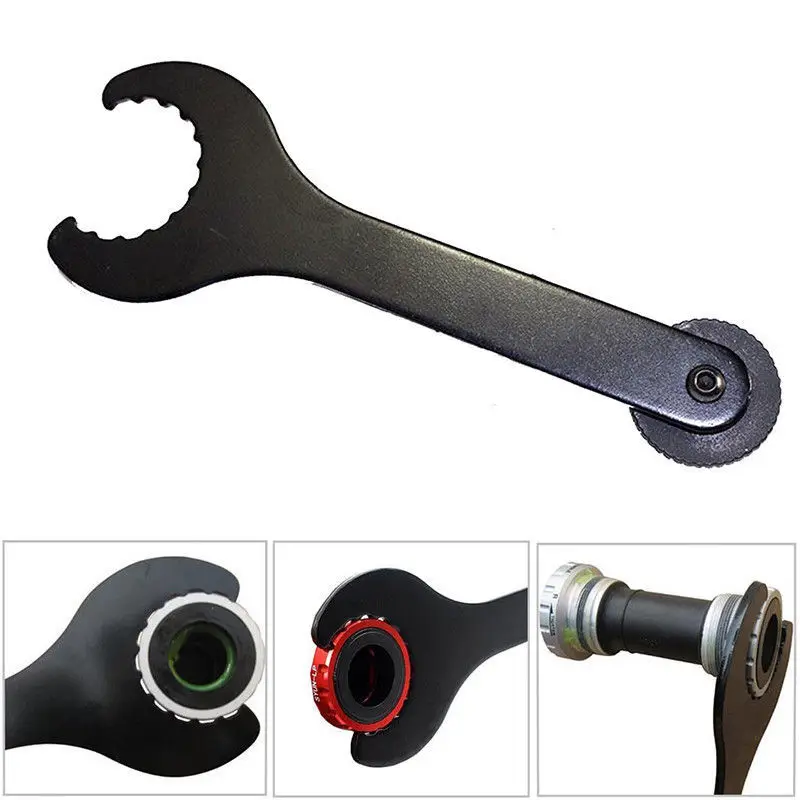

Pues yo uso una de estas 2:
Si que es cierto que esas roscas Galfer son un poco puñeteras, y igual que para los pedalieres, la herramienta del Decathlon me va mejor, para las tuercas Galfer, la barata de Aliexpress me va mejor, ya que la Decathlon, si no está bien puesta, se me Escapa.

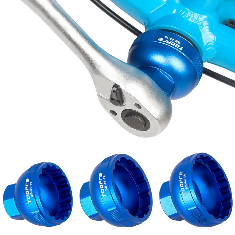

Lo que hay que fijarse es el tipo de estriado bb44-16 y luego elegir la marca que tú quieras.
A mí me gusta más en vaso de carraca, lo primero por qué se le puede dar el par de apriete de 40 Nm y lo segundo por qué lo veo más seguro a la hora de apretar y que no se escape.

El tema es que la rosca Galfer es de plástico y se acaba deformando (igual si usas la de baso des del principio no pasa) y luego la de baso no entra bien, ni otras que tienen toda la circunferencia, mientras que esa de Aliexpress agarra bien esté como esté la rosca.
Con las Shimano o otras que son de aluminio y es dificil deformarlas, el baso es mucho mejor. Por otro lado, dinamométricas que lleguen a 40nm hay pocas. Yo los centerlocks los aprieto a lo que puedo con la llave pequeña, que es menos de esos 40nm.

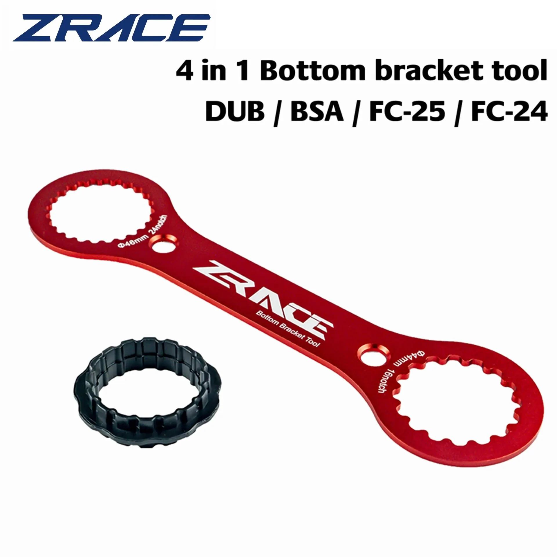

Buenas a mi con los centerlock me va bien esta de ali y vale 4€ mas menos es de aluminio y lleva un acople de plastico que aun no he utilizado, ni se para que sirve xo ahi esta.
He encontrado esto en Aliexpress: ¡Ayúdame a escoger!
9,98€ | Herramienta de llave de soporte inferior ZRACE 4 en 1, Compatible con SRAM DUB, SHIMANO BSA / FC-25 / FC-24, CNC AL7075 DUB-BSA
Esa tengo yo y es una caca.
- Debido a la forma que tiene no deja hacer mucha fuerza, te jodes la palma de la mano.
- Es un poco endeble y no da fiabilidad en el apriete.
