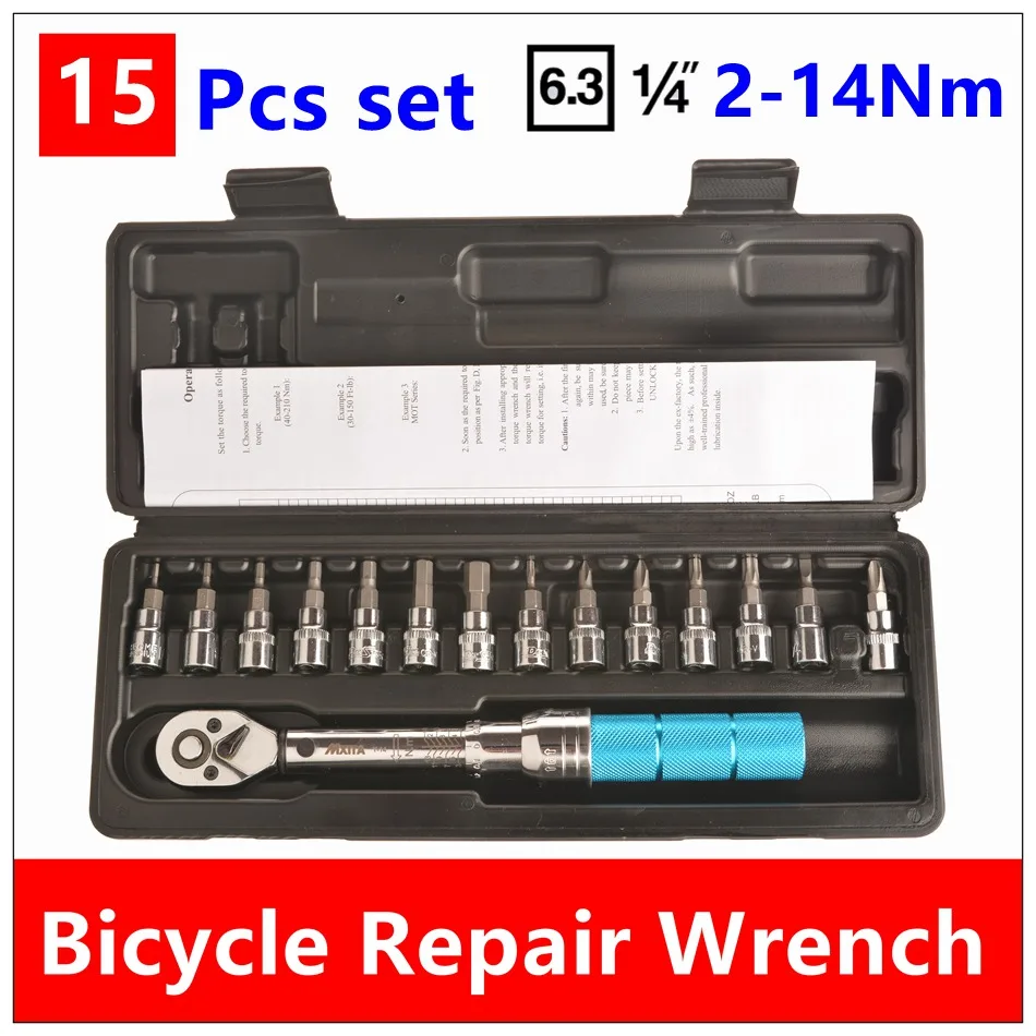

Juego de llave dinamométrica de 15 Uds:

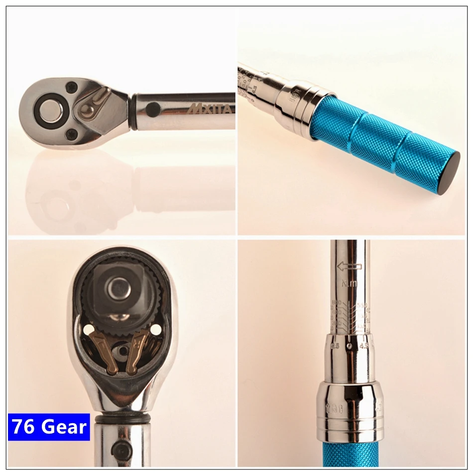

• Principales características del juego de llave dinamométrica Torque Set 2-14
• Herramienta de torsión ajustable con accionamiento de 1/4 "y cuenta con un mecanismo de clic para indicar cuándo se alcanza la configuración de torque.
• Se suministra en una funda negra
• Rango: 2-14nm
• Ajustable con pequeños incrementos
• Calibrado individualmente por ordenador. Posibilidad de volver a calibrar la herramienta
• Llaves hexagonales 2,2.5,3, 4, 5, 6, 8 y T10, T25,T30,torx,PH2;
• Funda protectora incluido
