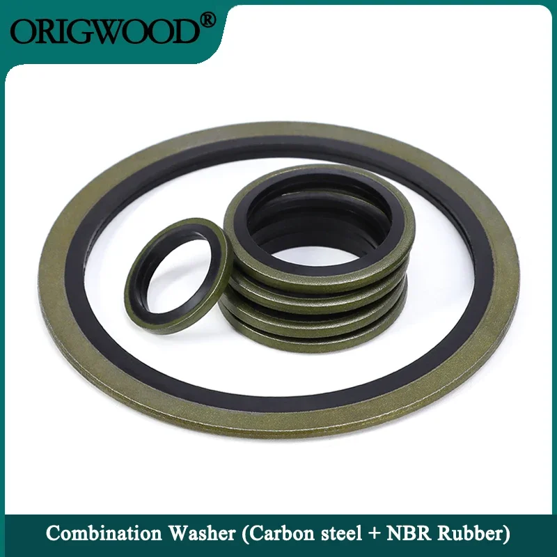

El problema lo puedes tener con el sello de los tornillos inferiores que se deforma y te puede dar problemas de fuga de aceite.
2,39€ | Arandela de sellado M5 M6 M8 M10 M12 M14 M16 M18 M20 ~ M60, arandela unida, tapón de drenaje de aceite de goma metálica, junta de sellado, juego surtido de juntas tóricas
En mi vieja bicicleta compré retenes y esponjas en Aliexpress y también los sellos de los tornillos pero era una xc30 tk y sabia que iba a cambiar de bicicleta.
