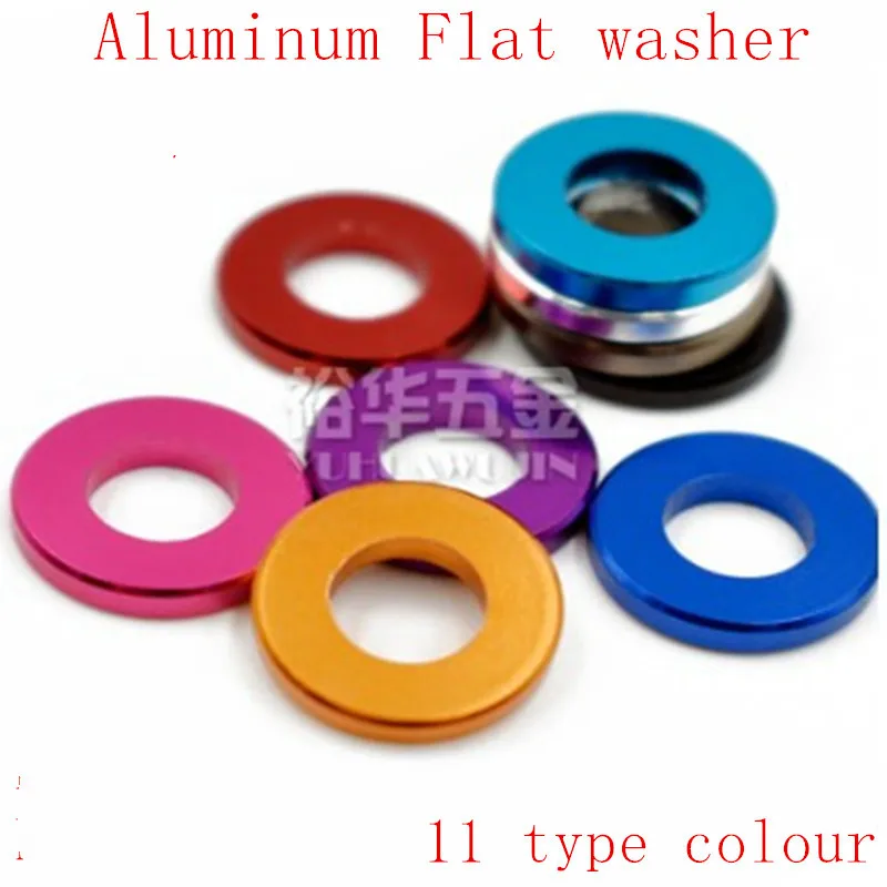

Al montar el plato Absolute Black tenía que hacer una corrección menor de la línea de cadena, solo 2mm, por lo que monte estas otras arandelas en métrica M8:
€ 2,17 12%OFF | Arandela de junta plana de aluminio, 5-20 unidades/lote, M3, M4, M5, M6, M8, pieza RC
Con esta línea de cadena, en piñón 51 dando pedales hacía atrás, no se cae la cadena a piñones más pequeños si la cadena es la M7100. Con la Sram GX si se me caía.
