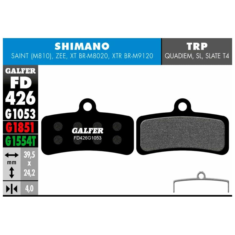

Parece ser que no.
Las unicas compatibles son estas:
Lo que me parece raro es que por ejemplo al XT le puedas meter la D03S, D02S y con aleta las N03A y N04C.
Si al Deore le puedes meter D03S, D02S seguro que tambien la de aleta, pero no se por que no ponen que sean compatibles..

Parece ser que no.
Ver el adjunto 41620
Muchas gracias.
Por eso mismo hacía la pregunta, a ver si alguien había hecho la prueba.
Las que no tienen disipador de calor son compatibles con Deore, SLX Y XT, pero las que sí lo tienen sólo con XT y SLX. La almohadilla de frenado es igual. La duda es si el disipador encaja en la pinza.
Lo raro es que la web de Shimano no lo aclaré, máxime cuando insisten en la posibilidad de combinar componentes de las series Deore, SLX y XT y todas ellas utilizan tecnología Ice Tech.

Yo en los deore M6000 si que puse con aleta... Ponía en la web de Shimano que eran compatible, pero claro es otro modelo totalmente diferente.... Si tienes algún colega y puedes hacer la pru va sería lo mejor...
