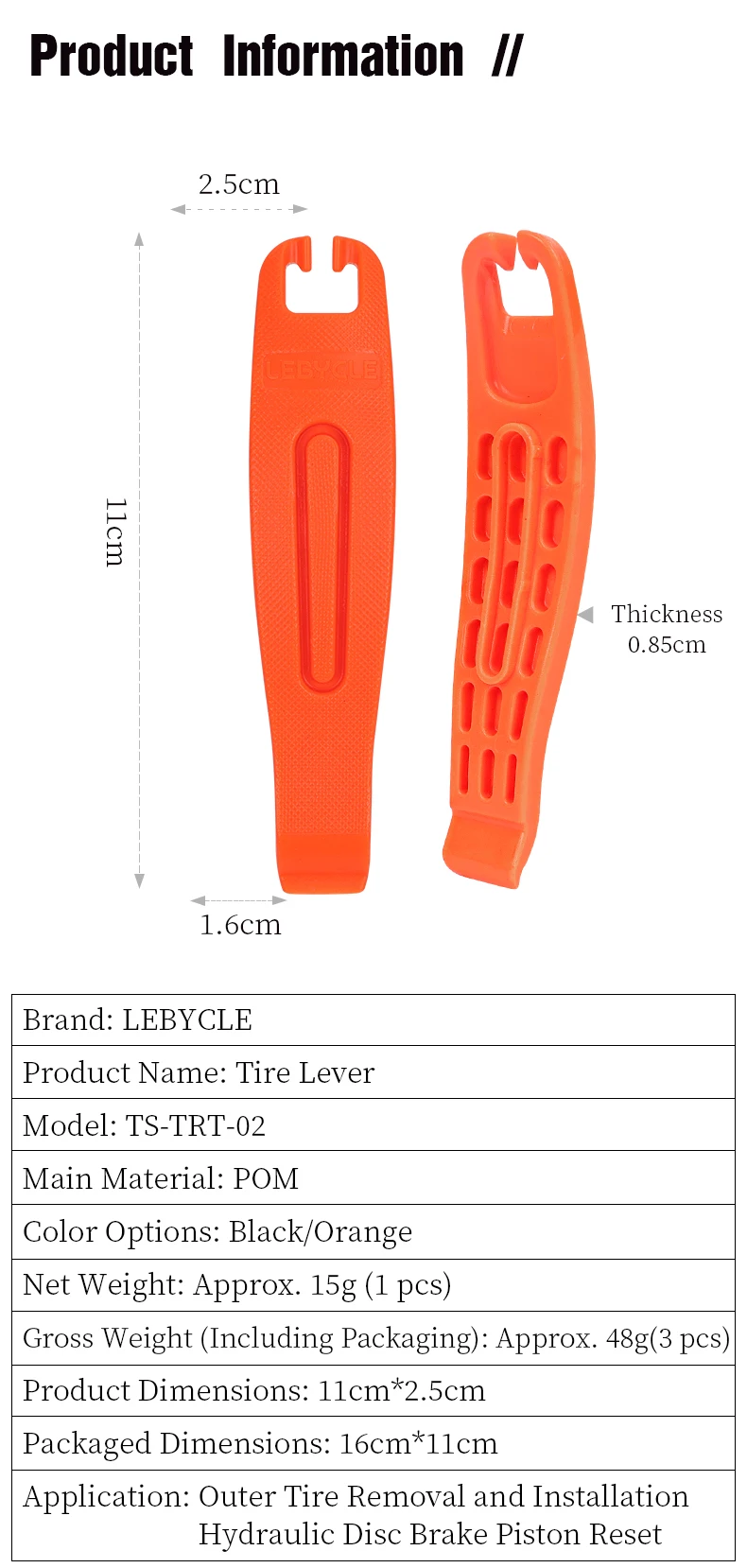

A ver si podéis recomendadme unas herramientas de Aliexpress para desmontar y montar cubiertas. Serían para taller.
Yo hasta ahora sin problema con los de Decathlon, y eso que a veces se doblan que parece que van a romperse, y tampoco he tenido problemas para engancharlos, pero habrá que tener cuidadoPues a mí uno del Decathlon me saltó a un ojo al intentar trabarlo con un radio y tuve el ojo hinchado dos días. Mejor pillar otros más largos y que puedan engancharse fijos en los radios mientras manipulas por otra zona de la llanta.
Los que pone el compañero OfTheVara tienen mejor pinta.

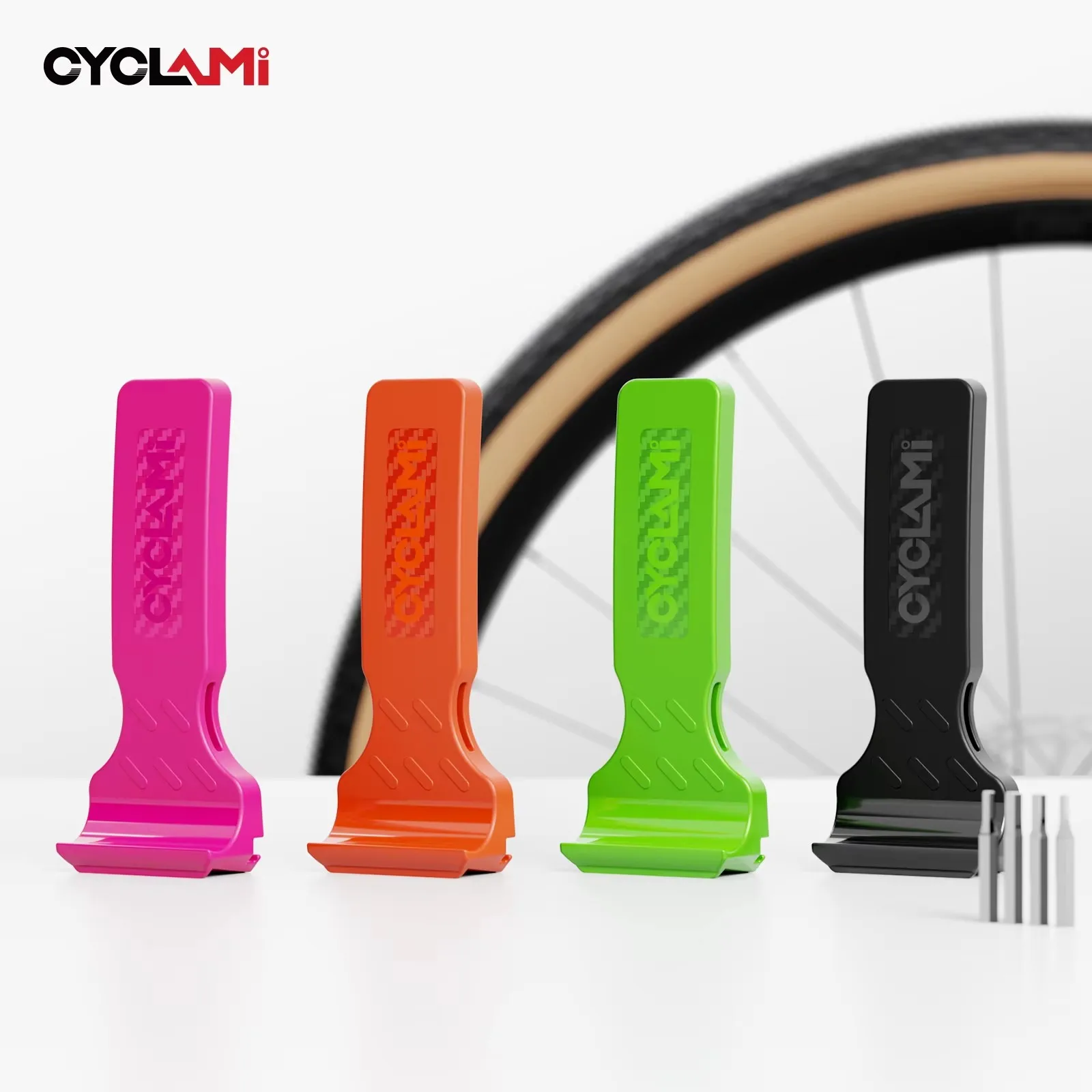

De este tipo hablan bien, igual algún día hay que probarlos
CYCLAMI-palanca portátil para neumáticos de bicicleta, palanca removedora de reparación de neumáticos, herramienta de reparación de desmontaje rápido de neumáticos de ciclismo ligera
CYCLAMI Tragbarer Fahrradreifenheber, Fahrradreifen-Reparatur-Entfernerhebel, leichtes Reparaturwerkzeug für die schnelle Demontage von Fahrradreifen - AliExpress 18
Smarter Shopping, Better Living! Aliexpress.coma.aliexpress.com
buena idea, supongo que ese truco también valdrá para meterle aire con el compresorOtro por aquí con los del deca y sin problemas. Y sobre talonar, yo quito obus, y en la bomba de pie, le quito el adaptador, es decir que lo dejo solo con la goma, y encaja a la perfección en la boquilla, así entra mas flujo de aire.
