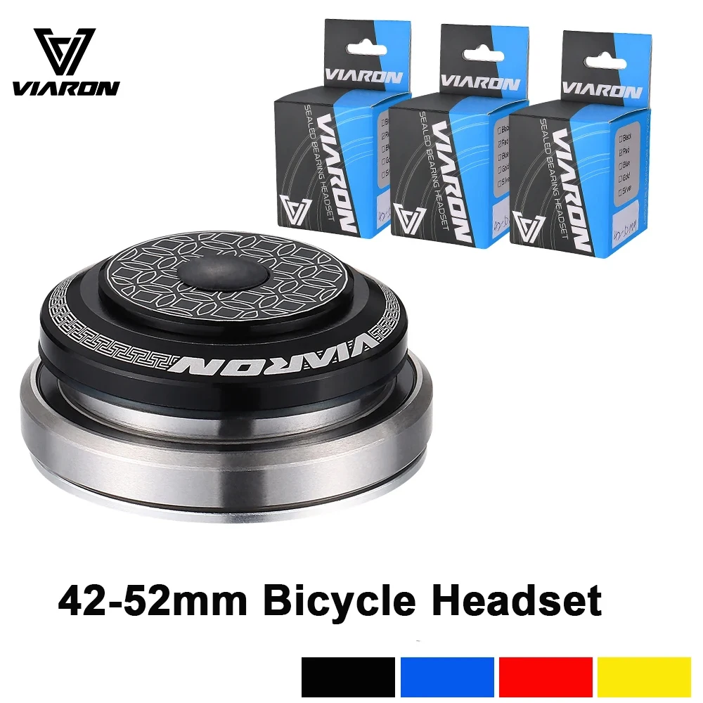

Hola fenómenos, estoy trasteando con la bicha y tengo un problema en la dirección.
El rodamiento inferior no asienta bien en la arandela de presión y he decidido montar una dirección nueva, está me trae dos arandelas o pistas que encajan una dentro de la otra pero el rodamiento solo asienta del todo con la pequeña si monto las dos se queda un poco elevado igual que pasa con el viejo.
La pregunta es he de montar los dos o puedo solo poner el más pequeño.

Por lo que entiendo depende del tubo de la horquilla.
Para tubo conico o para tubo recto.
El rodamiento como que es para tubo conico y usa la arandela grande, pero para el tubo recto se usa una combinación de la a arandela ancha con la estrecha.
Al menos eso es lo que entiendo.

Tengo una duda, en tu caso es dirección Recta de 1-1/8 o es Cónica? en caso de ser cónica solo necesitas el grande. Espero poder ayudar.
