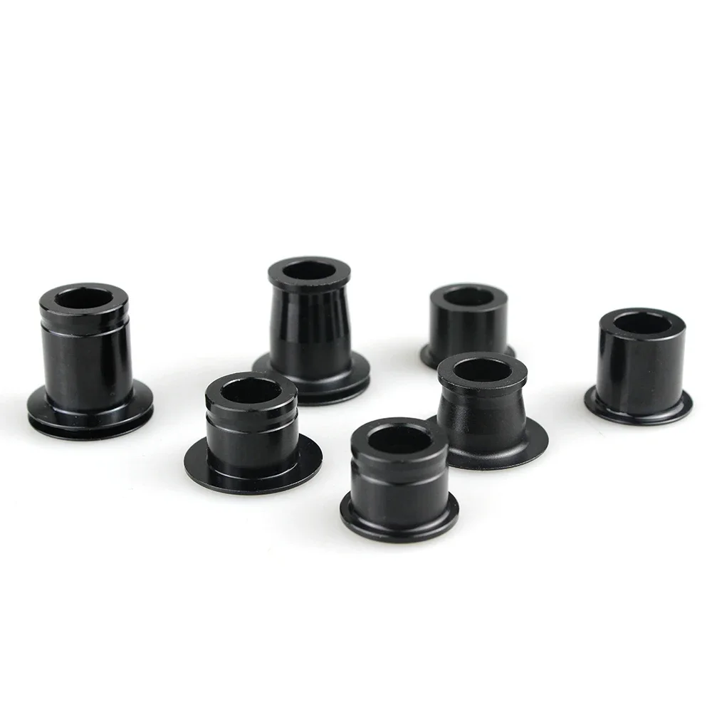

Aqui salen las medidas de las diferentes tapas de núcleo, a ver si te aclara algo con ese error que tienes
9,19€ | 180 240 350 tapa del extremo del buje trasero a la tapa 12mm x 142mm 148mm buje de bicicleta de montaña de carretera hg xd xdr ms tapas adaptador convertidor de buje de bicicleta
