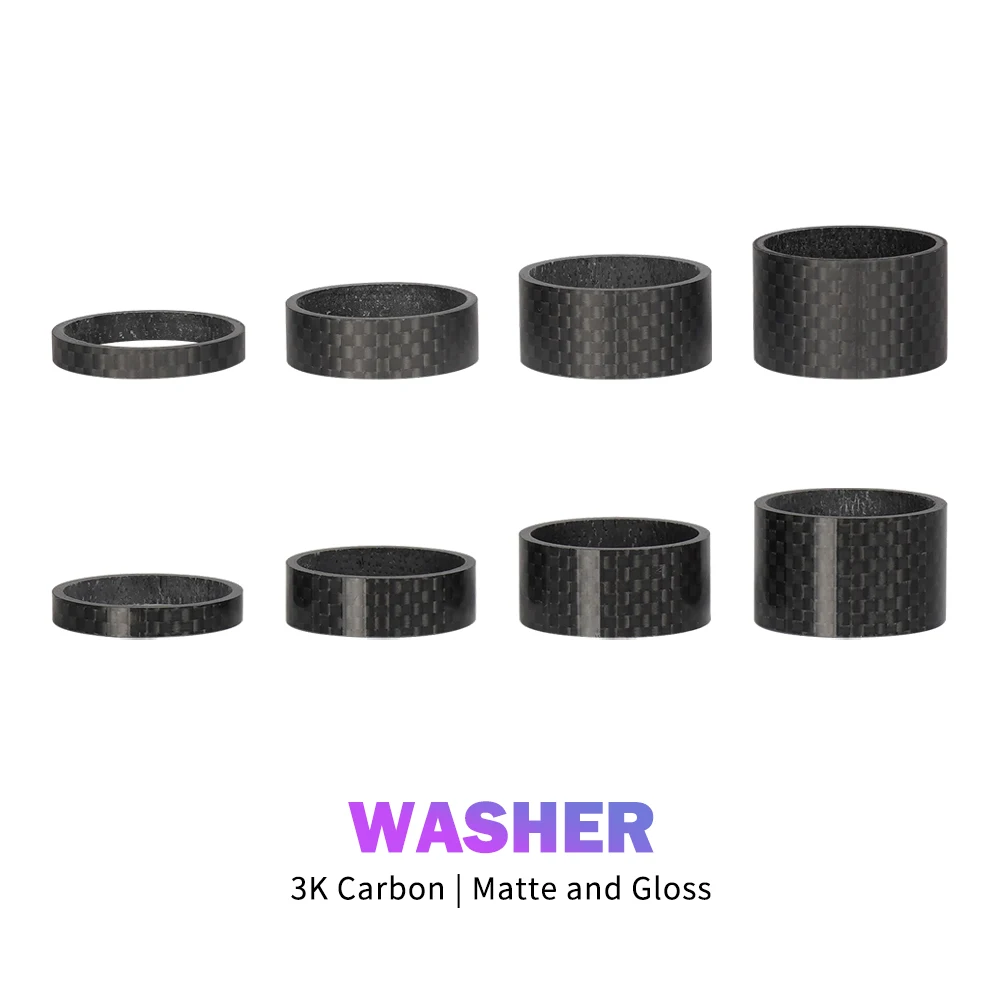

Quiero comprar una tapa de dirección de carbono en Aliexpress y tengo una duda con las medidas.
El ancho del tubo de dirección es 28.6 mm por lo que el ancho interno de la tapa de 27.3 mm es el correcto. Pero el diámetro exterior es de solo 32.2 mm, cuando los espaciadores abarcan hasta 35 mm. Es decir, se va a quedar como un escalón.

Hay espaciadores más estrechos en Aliexpress, yo justamente compré dos medidas porque como dices, el que va entre la tapa y la potencia quedaba más ancho.
TOSEEK Espaciador de ajuste de horquilla delantera de fibra de carbono para bicicleta de montaña y carretera, 5/10/15/20MM, 1-1/8" 28.6mm
Gracias compi, supongo que no habrá problema con esos espaciadores mas estrechos, son para éste manillar integrado que quiero comprar

Tengo las dos medidas, por qué pillé la grande y no ajustaba muy bien, con la pequeña mejor.
Si tienes alguna duda pregunta y te contesto.
Sí, he visto que ancho interno de la grande se excede del diámetro del tubo de dirección, por eso no me cuadraba.

Hay una medida de tubo de dirección que usa Giant,.o usaba, creo que Canyon también, y hace años Cannondale, que se llama OD2, a no ser que sea esa, en interno del espaciador tiene que coincidir con el externo del tubo de dirección

Entoces yo la que tengo en la KTM es OD1. La tapa es la pequeña, y trae un primer espaciador en forma de rampa que se adapta al ancho mayor del resto espaciadores.
Pero yo he comprado los espaciadores finos que me has recomendado, entonces no necesito esa "rampa" especial
