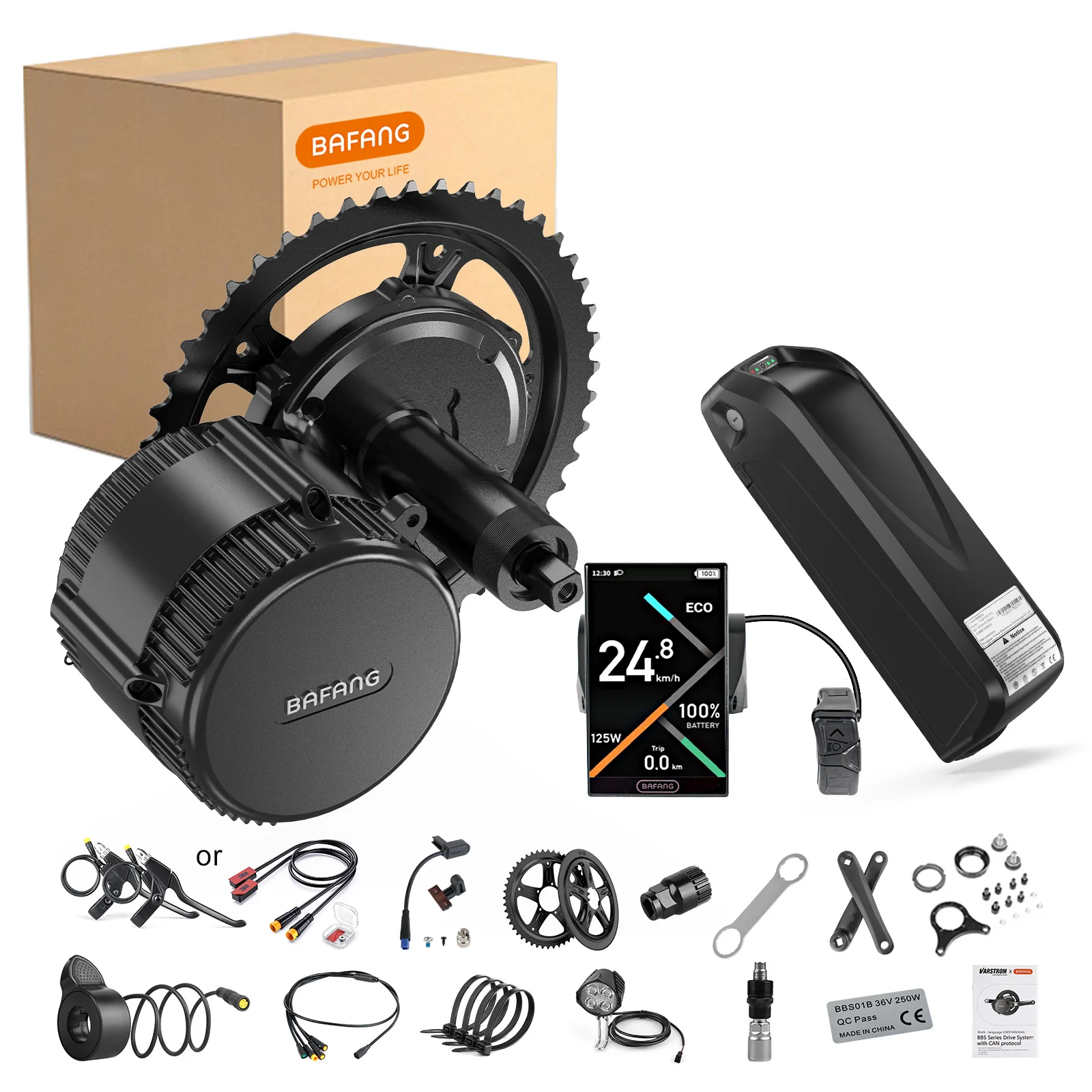

Yo creo que de las mejores opciones es instalar un kit bafang
Yo ando perdido en este mundo, pero algún colega ha montado y está contento.
A ver si alguien te echa un cable
Bafang 250W 350W 500W Kit de Motor 36V Kits de conversión de bicicleta eléctrica de accionamiento medio BBS01B BBS02B Motor de bicicleta eléctrica 13Ah 24Ah batería de bicicleta

Los kit mejores son los bafang, relación calidad precio muy buena si quieres algo de marca, como he comentado el csc no va nada mal. Para no tener problemas con la policía e ir legal hay que configurar los parámetros de la pantalla, hay video que te muestran y que corte a 25 kmh

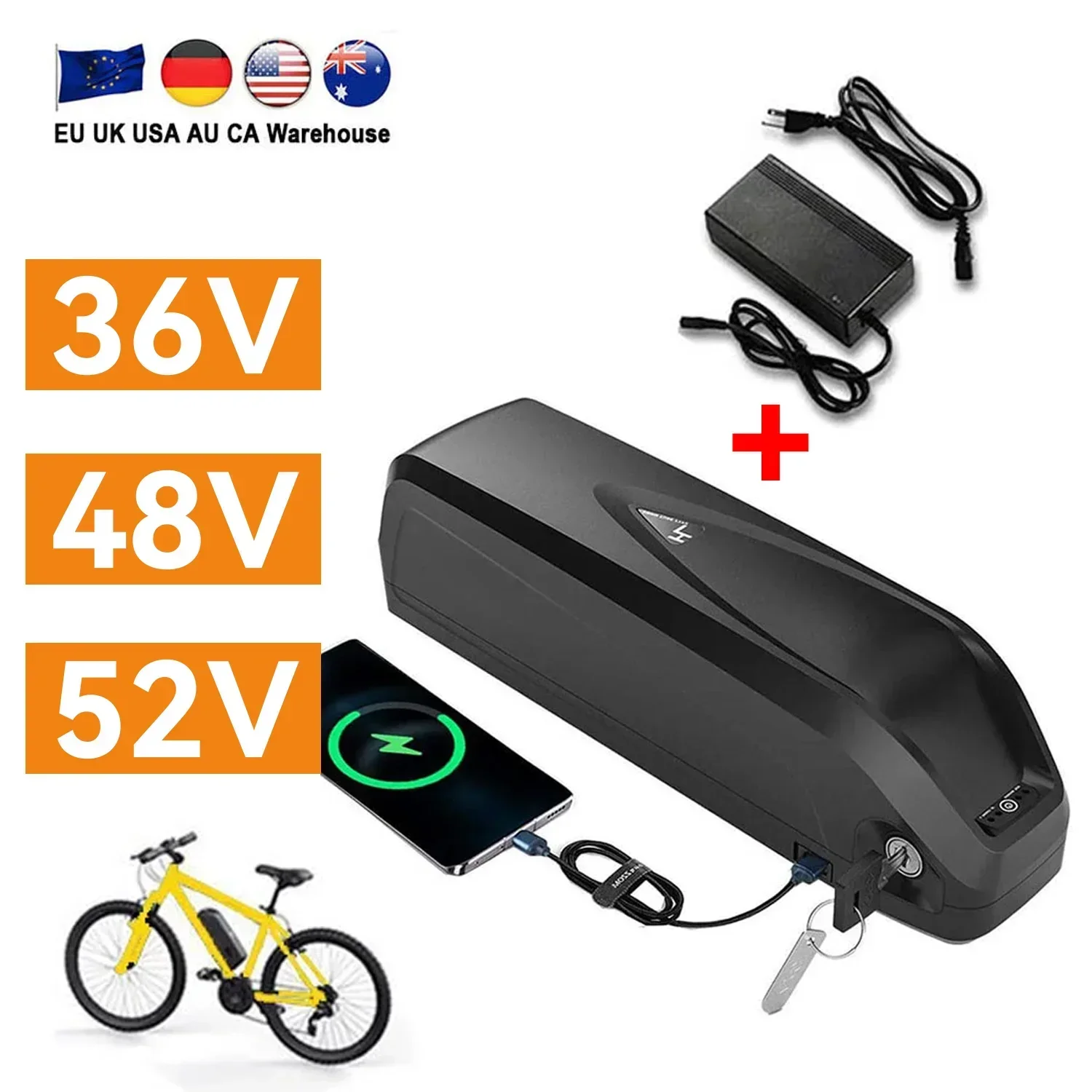

Haciendo scroll hacia abajo te salen otros vendedores con baterías, ojo a la hora de comprar la batería hay que leer bien y fijarse en que el cargador venga incluido pues alguna opción es sin el cargador
18650 Hailong batería 36V 48V 52V 9Ah 12Ah 15Ah 18Ah para Bafang BBS02 BBS03 BBSHD Motor Hailong batería 36V Hailong 48V
Si el motor es de 48 v y 250 w la batería ha de ser de 48v y si es de 36 la batería ha de ser de 36 y 250w

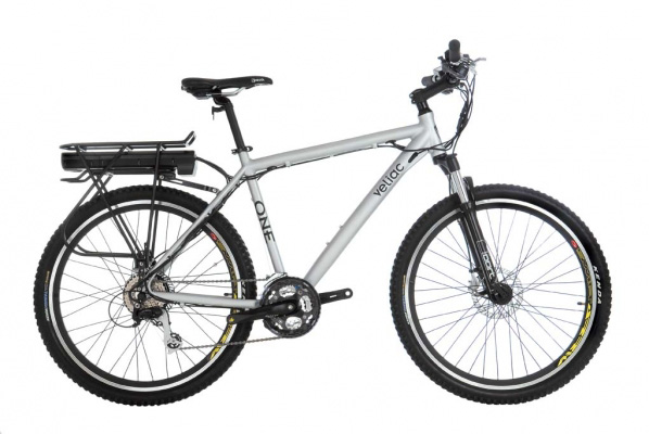

Y otra pregunta sobre este tipo de sistemas que llevan el motor en el buje trasero. Cuando la batería se agota, se puede utilizar como una bici normal? O cuesta moverla?
Es que he encontrado un par de opciones como por ejemplo una bici del carrefour
O una Veliac One
Pero me da miedo que la batería dure poco y luego cueste mucho de mover.
O una Veliac One
Ya que miras este tipo de comercios, miraré el Decathlon, que tienen buena garantía de cuadro, la podrás probar y devolver sin problemas. Opinión personal

Gracias MST, pero he puesto los enlaces "oficiales" pero las estoy mirando de segunda mano por unos 300 euros.
De ahí mis dudas sobre las baterías y si son fácilmente reemplazables o si se puede usar la bici normalmente cuando se agote la batería.

Si no hay batería el motor se comporta como una rueda normal un poco más pesada con el motor y la batería.
Si te quedas sin batería mientras pedaleas, notas un ligero frenazo al irse la asistencia, depende también del desarrollo que lleves en ese momento y la asistencia se notará más o menos, con piñón pequeño se notará más ,con piñones grandes se notará menos, pero no es como frenar en seco, solo notas que hay que pedalear, no sé si me he explicado.
También lo notas si llevas la asistencia al tres y la quitas de golpe, notas un ligero frenazo cuando quitas la asistencia de golpe pero se nota más en subidas que en llano.

La mayoría de las baterías son extraíbles y se pueden reemplazar.
Pero hay que saber el modelo para buscarlo.
