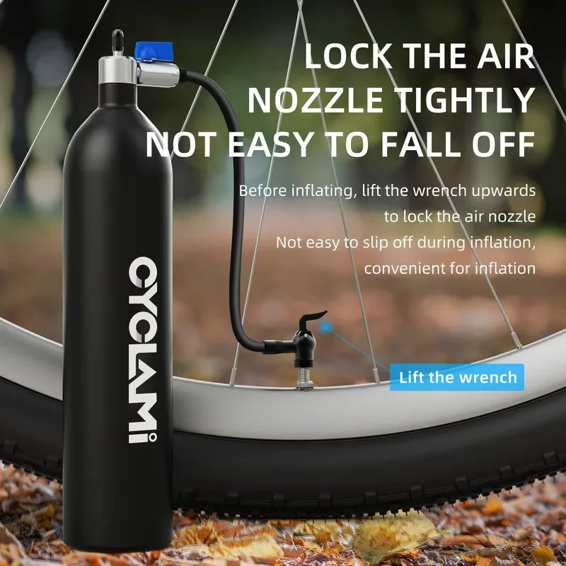

El talonador es de cyclami, lo de los click no sé a qué te refieres, cuanta presión hay que meter ???
Y las llantas son una dt Swiss xr1700 y el neumático Schwalbe Rocket Rick, 29 × 2.25"
Y si he intentado llevarlo hasta la pared pero luego se baja otra vez.

Cuanta presión le metes al talonador??
Le he metido 4 kilos

Mira a ver que presión aguanta el talonador y cargalo a tope.

Según Aliexpress el talonador soporta 200 psi casi 14 bares.
61,84€ | CYCLAMI 1.3L tanque de aire dividido inflador de neumáticos de bicicleta MTB Road 29'reforzador de neumáticos sin cámara con cilindro para ciclismo de carretera
Las ruedas soportan mucha menos presión pero no son tan delicadas como el carbón.
Pero no la se para tú modelo.
Ahora bien cuando tú llenas el talonador a una presión X y con esa presión llenas una rueda de 29 te va a bajar mucho la presión.
Al final el volumen del aire disminuye con la presión y al revés.
Perfectamente te puedes ir a la mitad de la presión inicial.
Pues al final talono a 7.
Mañana seguiré con la trasera, menudo dolor de cabeza me está dando esto 🤣🤣🤣🤣
