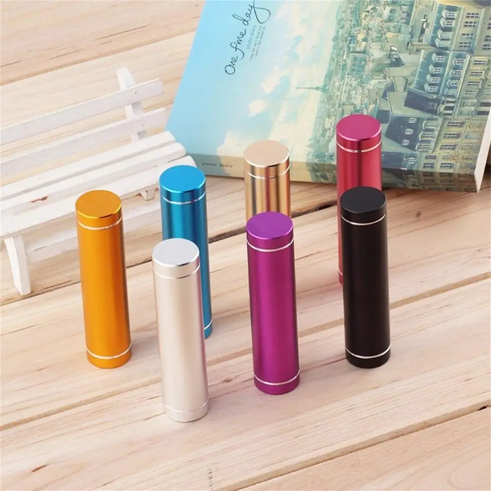

La idea es usar una batería 18650 mucho más segura y que además multiplica por mas de 10 su capacidad con una bateria de 2600mah
He usado una caja powerbank barata como esta
Y he soldado dos cables en el positivo y negativo de la bateria, ese cable lo llevamos al foquito y en el hacemos lo mismo donde iba la anterior bateria

Ahora ya no me tengo que preocupar si cargue o no la bateria por que dura muchísimo, antes apenas daba para salida y media asi que si no la cargabas a la vuelta ibas sin luz.
