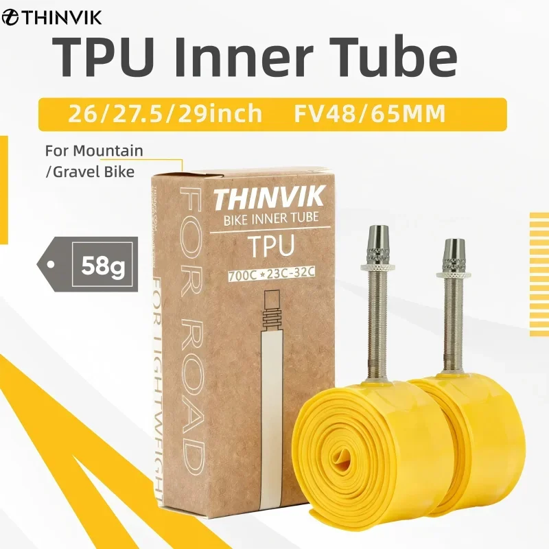

La TPU de gravel te vale desde 32 hasta 47, y posiblemente hasta 50 también sin problema.
Tienes que pillar de válvula 60 o 65mm, o la misma longitud que has elegido la válvula tubeless.
Yo compré estás. Aunque luego me di cuenta que no era obús desmontable, pero espero no usarlas nunca
Cámara de aire Thinvik ultraligera de TPU para bicicleta de montaña/gravel 26''/27.5''/29'' 1.9-2.5 Válvula Presta 48/65MM - 2 unidades
Gracias! He pillado estas al final, con válvula de 65mm para 32-47.
Cámara de aire TPU RideNow para bicicleta 700C 700x18 23 25 28 32 35 37 40 47C, para neumáticos de bicicleta de carretera y MTB, 29x1.5 1.75 1.9 Pneu Aro​
45g 700x32-47C 2pc, 65mm, Presta Valve
