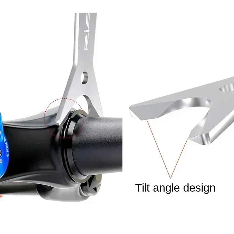

La herramienta hace eso mismo, es un espárrago con un tope, lo único que está pensada para dejar siempre a la misma altura la araña.
Para quitar la pista de dirección un martillo y algo contundente como un buen destornillador y paciencia.
Y para montarla hay quien con un tubo de PVC lo consigue.
En mi caso era una Dirección Acros ICR 36/45, Block Lock 160 y la pista es muy gruesa, la saqué a puro martillo y destornillador pero ponerla no fue tan fácil, con el tubo de PVC se reía y tuve que comprar esa herramienta, dos caricias y entro del tirón.

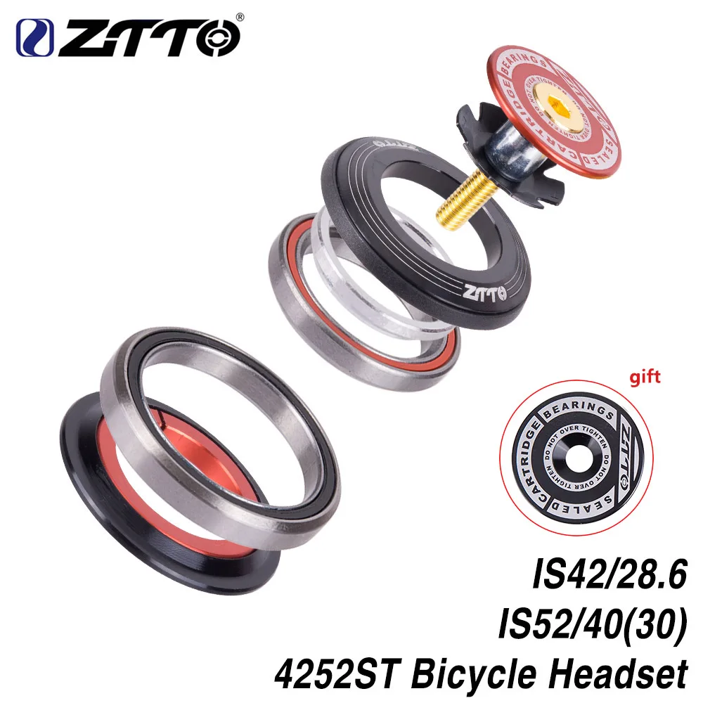

9. Vamos con la araña. Habrá que comprar una nueva. Hay dos opciones. La normal que se mete a golpecitos, a unos 10mm. Con el tornillo de la tapa, si no es de aluminio, se puede hacer. Roscas el tornillo en la araña hasta que coja toda la rosca. La colocas en el tubo y con el martillo de nylon le das golpes firmes y que vaya entrando. Se ira torciendo y golpeando el tornillo vas corrigiendo. Este paso también puedes hacerlo antes de poner la horquilla.
Y si lo de poner esa araña no lo ves, tienes la segunda opción, que es la araña que se utiliza en los tubos de carbono. Que es una pieza de aluminio, que la metes, aprietas con una allen cuando esta en posición, se expande y queda colocada. Perfectamente recta y sin golpes.

La horquilla nueva no vendrá con la araña.
La opción dos de Sir es una araña de expansión que es la que se monta en horquillas de carbono
