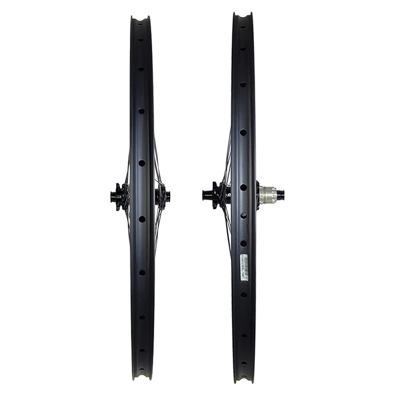

No se pero yo con ese presupuesto me iba a estás
1268g GOLDIX 29er rueda MTB XC AM 30mm de ancho sin gancho 6 disco curvo juego de ruedas UD 3K 12K 28 agujeros TB2015 XD HG MS bicicleta de montaña
Ya están probadas en el foro y le metes una rebaja de peso brutal.
Es cierto que las RACE face son una caca, en la BH también venían.
Yo pillé unas de segunda mano unas 1650.
En rczbike salen ofertas si eres paciente.
Pero tienes que esperar a que salga la oferta, que la compres y esperar unos meses a que te llegue.
Tienes antes las chinas montadas en tu bici y con una pecha de km

Las de Aliexpress hay alguien que ya lleve kilómetros y tralla con ellas?? Me gusta bajar rápido y complicarme la vida y con estos precios siempre tienes dudas
11.458
15.037
A qué le llamas complicarte la vida y bajar rápido???? A sendas limpias y a full o a trialeras de melones?????
Llevo unos 2.000km con ellas y estoy encantado, algunos amigos también y nos gusta darle caña, sendas, pistas, trialeras... Tampoco somos endureros pero si hay piedras se bajan y se pasan .
También estoy pensando en meter un mouse trasero para olvidarme de problemas y bajar un poco más confiado...
Yo las recomendaría pero tampoco se las recomiendo a uno que pese 100kilos y le guste hacer enduro bruto.
11.458
15.037
Piezas compatibles con DT Swiss, rodamientos basura pero fácilmente se cambian por unos de mejor calidad, yo estoy en ello, no se les puede pedir más a unos bujes.
Calidad es Chris King, DT Swiss, bujes chinos es saber qué tienes algo decente y que aguanta por lo que has pagado,.pero con piezas compatibles de mejor calidad
1.350-1.400gr de ruedas por 350€ si salen malas no pierdes mucho, yo encantado
