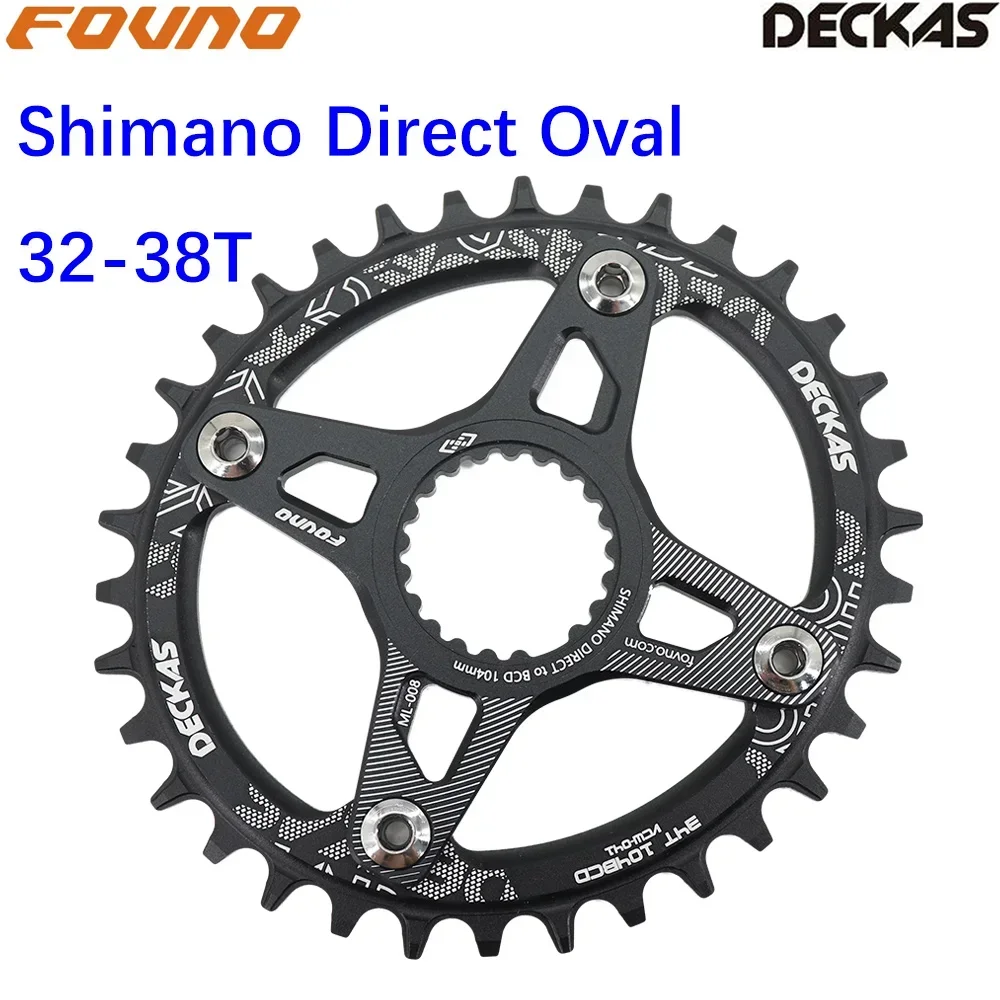

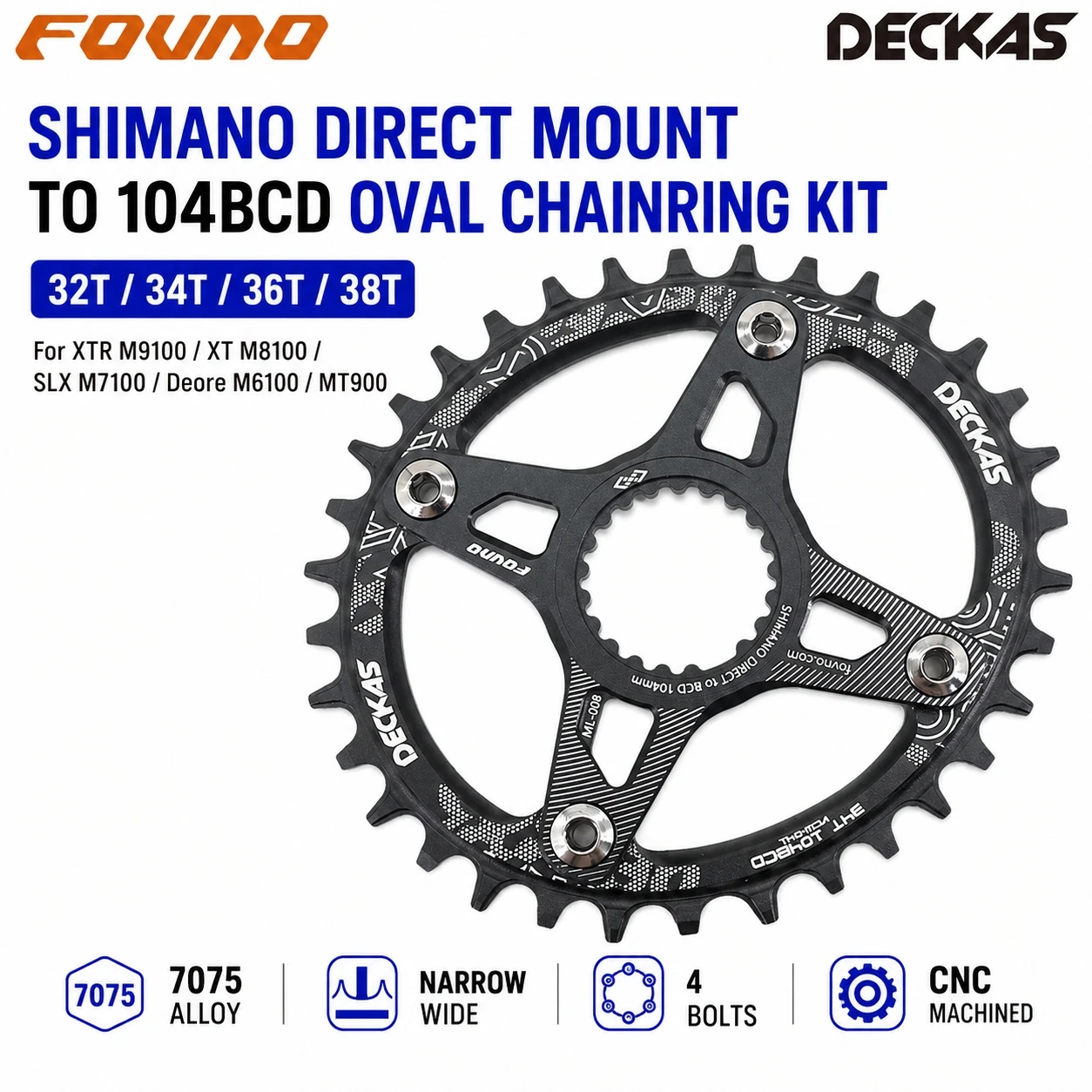

Este es tu plato...
Acabo de encontrar este increíble artículo en AliExpress. ¡Échale un vistazo! 15,02€ | DECKAS plato ovalado para bicicleta de montaña, platos y bielas de montaje directo, 12 velocidades, 1x12S, para Shimano M6100, M7100, M8100, M9100

Paso foto del plato actual por si puede servir, gracias a todos por las respuestas , este foro Nunca defrauda jeje
En este caso para "direct mount" de Shimano tienes dos opciones; una especie de "araña" con este sistema para montar sobre esta un plato de 104 BCD simétrico, o directamente el plato con sistema "direct mount". Valora lo que más te interesa pues parece que la segunda opción es algo más cara, con la primera opción puedes cambiar de plato (redondo u oval, más o menos dientes) más económico.
Una duda, a qué nos referimos con "Direct mount" es sencillo de cambiar? Gracias por las respuestas
Es el tipo de anclaje del plato a las bielas, ese "agujero central estriado". Un sistema anterior aunque aún presente en muchas bielas, es mediante tornillos al plato, dependiendo de la distancia entre dichos tornillos será una u otra medida, en MTB la más común es 104 BCD (104 mm de centro a centro de cada agujero contrapuestos). En el enlace que te he pasado venden tanto platos directamente con el sistema "direct mount" como esa especie de "araña" que lleva el sistema "direct mount" a la biela y anclaje al plato del tipo tornillos en medida 104 BCD.

Lo mejor que puedes hacer es pillar un plato de AliExpress, como por ejemplo el deckas que te han puesto arriba, o el zrace, ya que son platos baratos y funcionan bastante bien.
Para cambiar un plato direct mount de Shimano, vas a necesitar esta llave, que luego la puede usar o con la llave de ese pedalier de Shimano o con una llave inglesa, es de lo más fácil cambiarlo.
