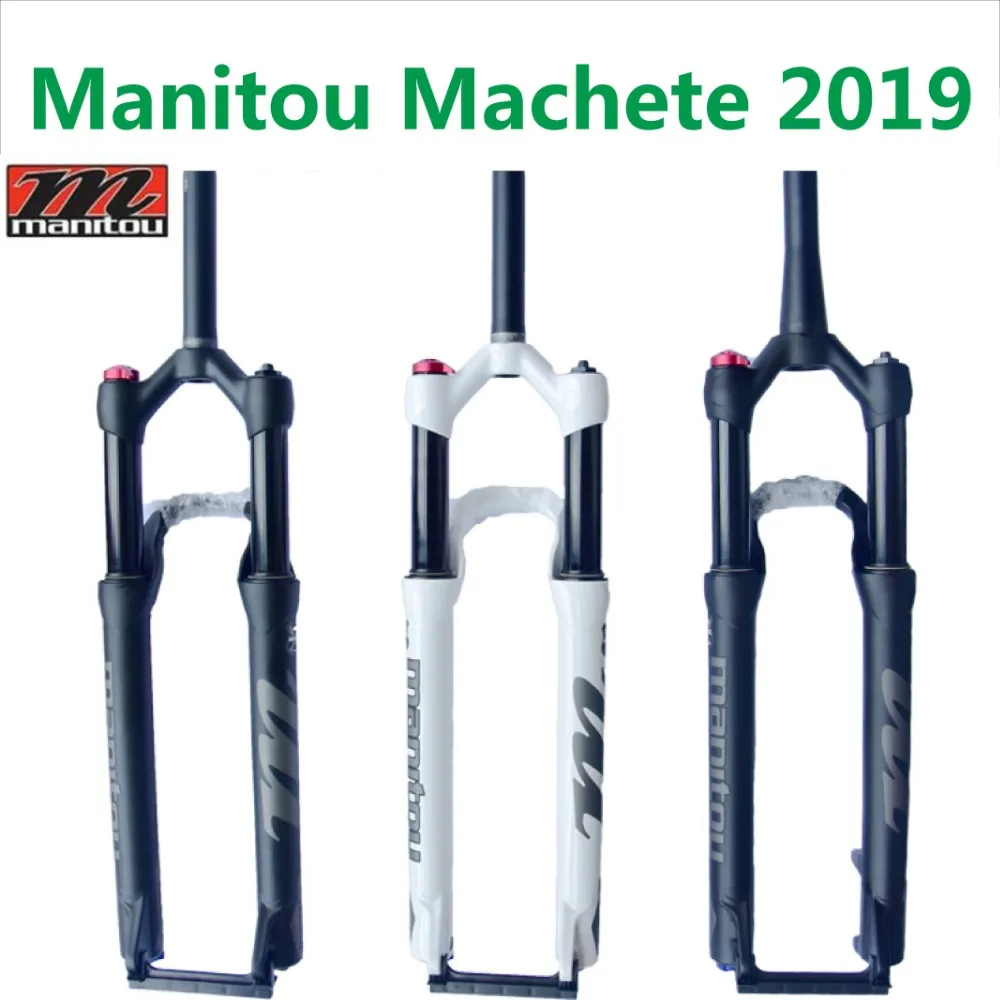

Esto será original?????
Vamos a ahorrar juntos en AliExpress con cupones de nuevo usuario.
¡Toma € 0,85 en cupones!
€ 154,29 | Manitou-horquilla de bicicleta de montaña Marvel Comp Machete 27,5 29er, tamaño de horquilla de aire, suspensión de horquilla PK a SR SUNTOUR 2020
