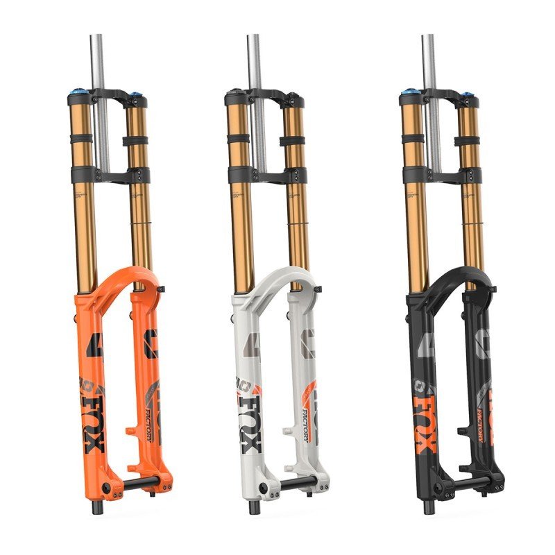

Si todo ha ido bien con los frenos hidráulicos, lo divertido vendrá en el primer primer cambio de pastillas. En mi ignorancia, la primera vez creía que era como cambiar las zapatas de freno de llanta, quita las gastadas y poner las nuevas
A lo que parece el mantenimiento de suspensiones, cuando toque, si lo llevas a taller ya que no es trivial, serán entre 400 y 500 euros.

Como va a costar eso mantenimiento de la horquilla? ME compro una nueva si vale eso
Claro, depende de la horquilla que lleves, y de si tienes también suspensión trasera, y del uso en horas y dureza que le des. Igual en 5 años no tienes que hacerle mantenimiento completo, y casi merece entonces cambiar de suspensión, o igual cada año toca.
Como te refieres sólo a la horquilla entendiendo que no es de doble suspensión, así que será la mitad.
No obstante, te pueden clavar un buen rejón con estas tarifas oficiales de Doctor Bike
Estas parecen mas económicas, pero hay que añadir costes de envío
Quizá en talleres locales pueden cobrar menos haciendo por un mantenimiento más básico, pero mi vecino, que fue este verano pasado a un taller-tienda local para hacerle el mantenimiento a una doble suspensión, con horquilla Rockshock Recon Gold (que los oráculos del MB consideran una "gama media") y no se qué amortiguador trasero, salió con una receta de 500 euros,. Efectivamente, casi el precio base la bici que llevo.
12.045
15.590
Le hice el mantenimiento completo a un amortiguador hace un año en tienda y fueron 130€, bastante lejos de lo que cobran muchos que posiblemente aprovechen el tirón de tener nombre...
Y el de la horquilla otro 100-120€
