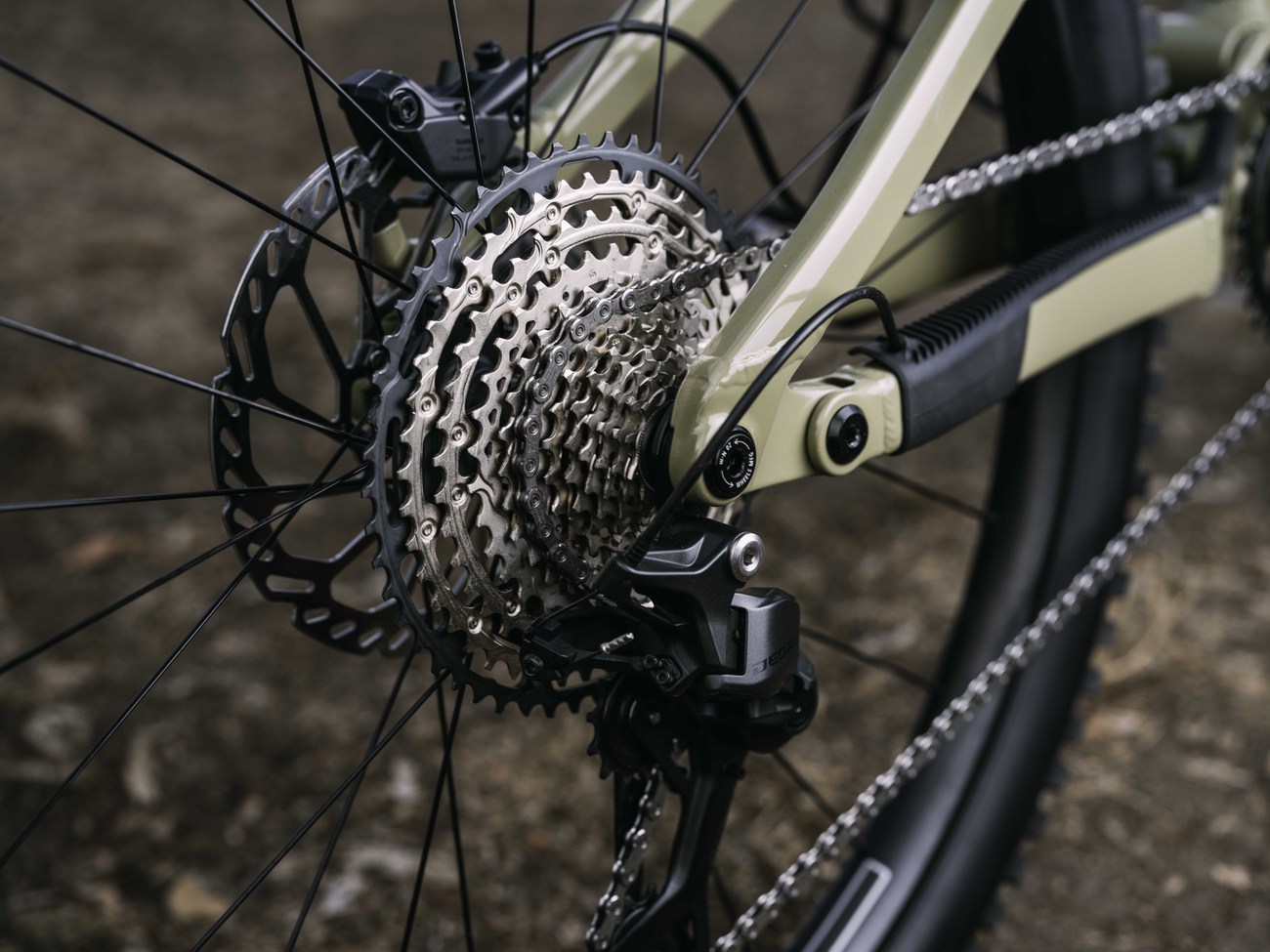

Buenas,
Aquí si que se ve el botón bien de bloque del cambio

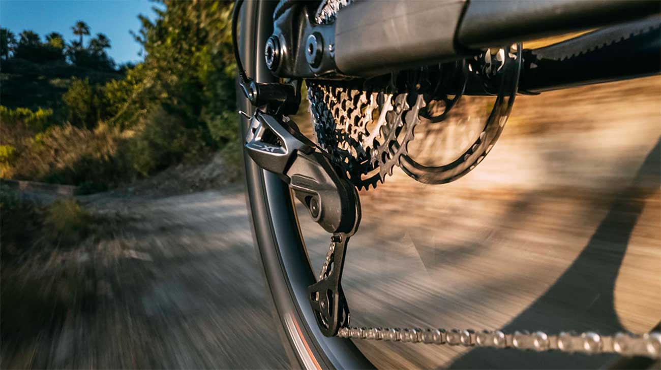

Pues hoy le ha tocado el turno al nuevo XT mecánico:
Es raro que hayan empezado con el Deore, lo normal sería que empezasen por el XTR (si es que sacan XTR mecánico) luego XT y finalmente Deore, pero bueno, cosas de Shimano :D

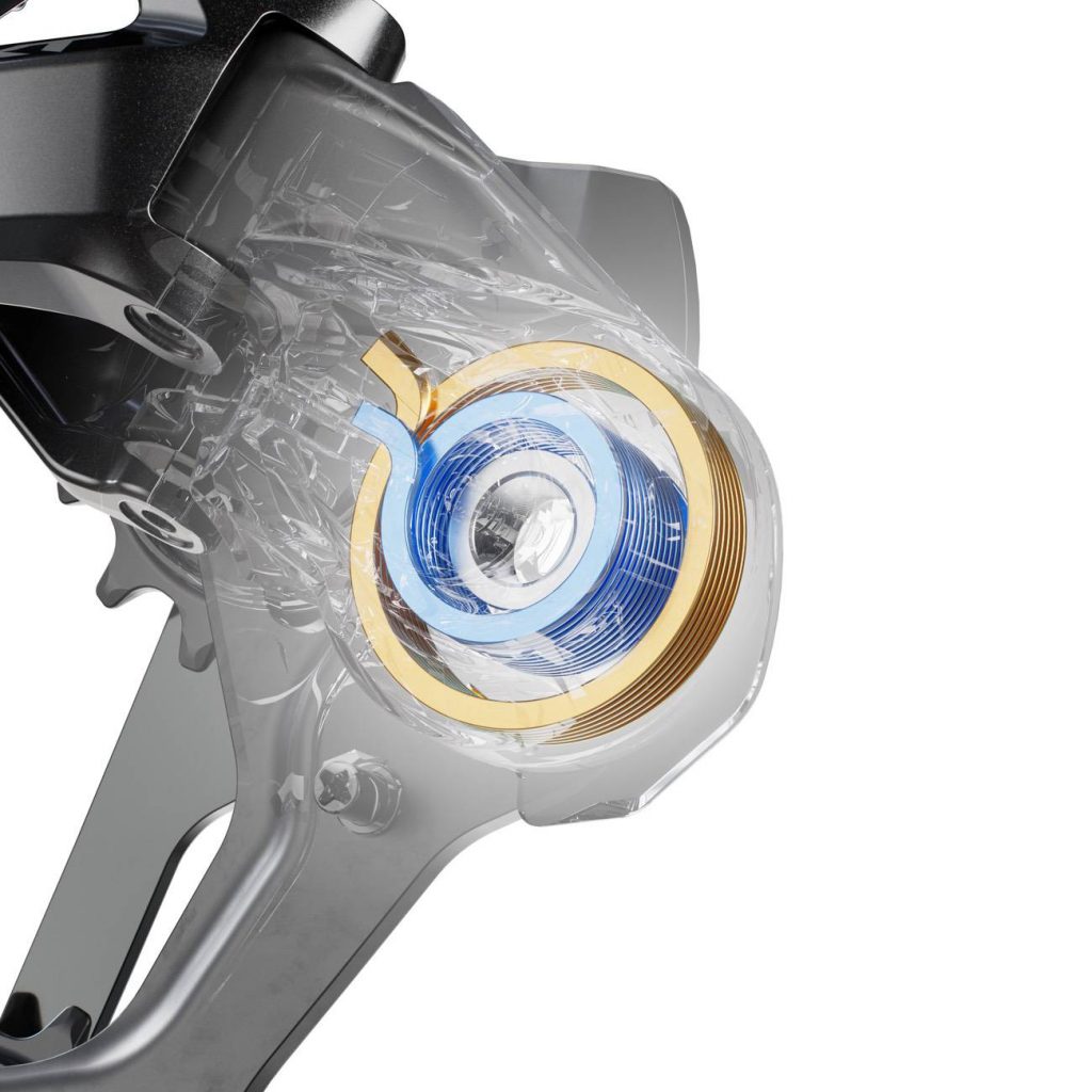

Precisamente lo que han hecho es quitarle el Shadow clásico con embrague, estos nuevos parece que tienen un sistema nuevo de doble muelle que sustituye al embrague este que tu comentas.

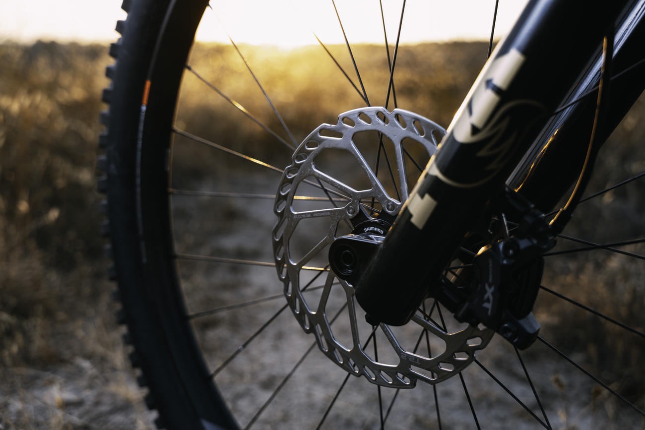

También discos nuevos de 2,2mm
lo siguen teniendo, pero sin palanquita, casi peor 😁, a ver cómo resultan...
En la foto que ponene, se ve un sistema distinto con doble muelle que nada tiene que ver con el Shadow "clásico".

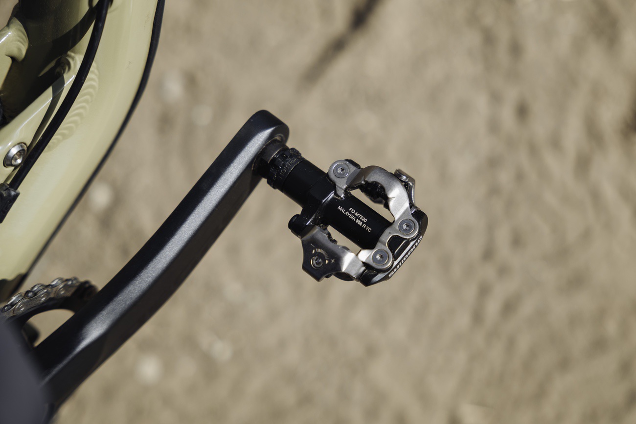

Por otro lado, me da que entre los clásicos pedales M520 y estos "nuevos" MT520, la única diferencia es la T, porqué viendo las imágenes, parecen idénticos, igual donde pone Shimano, las letras son algo diferentes, pero el resto, tiene las mismas piezas con las mismas formas, y los mismos tornillos en los mismos sitios...............y es que si algo funciona, no lo toques, y esos pedales son indestructibles.

no soy friki de los pesos (llevo un Deore porque no se me jode cada 2 años como el XT aun teniendo suspuestamente el mismo sistema ese, no me preguntéis por qué..)...,a ver si le entra en la cabeza a Shimano que la mitad de la gente no usa lo de bloquear el cambio, ¡¡queremos un cambio sin eso!! ¡¡menos mantenimiento, más ligero, y más barato!! 😁

Yo tengo 5 bicis, las 5 con XT de distintas generaciones (3 M8100 y 2 M786), todos con Shadow, y todas las llevo siempre bloqueados, y algunos cambios los compré de segunda mano hace 5 o 6 años y me siguen durando. Solo una vez, en otro M8000 que tuve, se me bloqueó el embrague por falta de mantenimiento, lo abrí, lo limpié, le puse grasa de rodamientos (que no es la más adecuadada) y otra vez como nuevo.
Y ya te digo, yo siempre los llevo bloqueados, y cuando alguna vez se me olvida después de haber quitado la rueda o limpiado cadena o algo, enseguida noto el traqueteo y me molesta, y me tengo que parar a bloquearlo.
No se que tal irá ese sistema nuevo, supongo que lo hacen para mejorarlo, y para que tenga menos, o incluso no necesite mantenimiento, pero a mi el Shadow que había ahora, me gusta y me ha funcionado bien.
