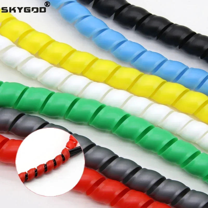

Si no te molan las bridas existen esas cosas:
Acabo de encontrar este increíble artículo en AliExpress. ¡Échale un vistazo! 1,70€ 50%de DESCUENTO | Organizador de línea de protección de tuberías, envoltura en espiral Flexible, Protector de Cable, funda de tubo, 2/5/10 metros, 8mm ~ 40mm
Muy chula la bici, no me convence el azul, pero muy bonita igual. ¡Disfrútala! 😃

Aprovecho para preguntar.... para cubrir dos cables ¿que diámetro?
Rhandomme
367
348
Girona
Ostras, no sabía que tenían tamaños.😅
He mirado el que tengo en las bicis y yo te diría que el de 8-10 mm debería valer. Yo que tu mediría aprox. los dos cables. Si es un poco pequeño no pasa nada porque se abre y se da un poquito.

Gracias por el aporte, lo voy a mirar y si me convence lo pido. Un saludo.
