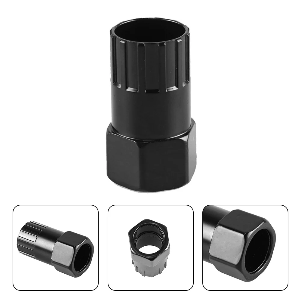

Eso me pasaba también a mí y por eso compré en Aliexpress otro antes de la subida el nuevo es más largo y el agujero es más grande para que pase el eje y el cable, pero si es rueda libre lo que tienes, solo tienes que buscar comparaciones entre un casete y rueda libre hay diferencias y en los casetes los piñones suelen ir sueltos y en la rueda libre van todos juntos, te tocará agrandar el agujero del extractor con lima o con una broca gorda de avellanar, de esas que tienen forma cónica.
ahí verás la comparación del extractor de rueda libre para ebikes que compré, para mi rueda CSC, que por cierto tuve que searmar con un alfiler las patillas de los cables de la clema blanca para pasar el cable del motor, pero me sirvió muy bien

Y donde lo as comprado por Aliexpress ya cobran impuestos.
Prueba en Amazon, este creo que te vale
Este es el que compré en Aliexpress
Ferramenta de reparación para remoção de volante de bicicleta, casete preta, herramienta removedora de travamento de volante, acessó
Si hago simulación se me queda en 9,47€ con impuestos y envío incluido

Si los precios han subido pero este extractor para motor de buje se vende caro, el de Ali lo he visto por 29€ en otra tienda y este que me parece muy bueno por ir partido para no pelearte con el cable vale casi 40€
La opción barata es coges el que tienes y le agrandas el agujero a 14 mm si no compra el de Amazon que te puse antes, si tienes el mes gratis lo activas y el envío te sale gratis

Hacer el agujero más grande es cosa de titanes, el material es muy duro.
Ya he comprado uno junto con otro par de cosas.

En walapop tienes uno, no se si es válido
