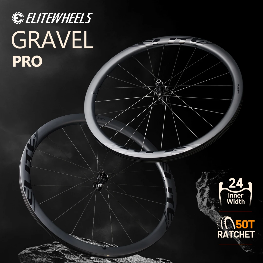

El lunes cupones...
A gastar
Ostras!
Ruedas tengo unas cuantas Elite en la cesta.
