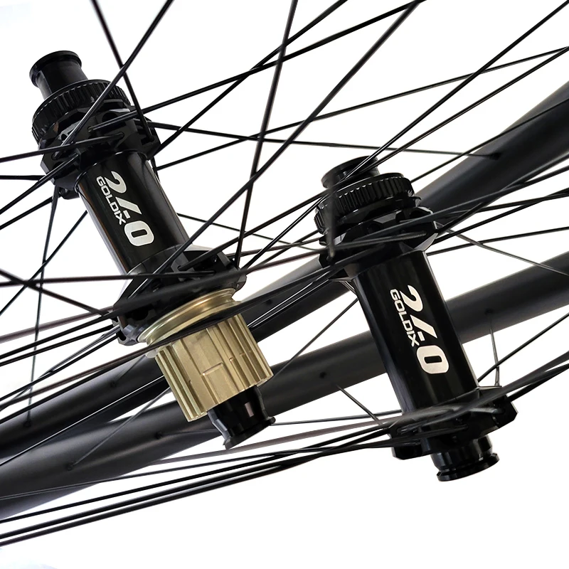

Si al final vas a comprar carbono no es mejor comprarlo directamente , por qué si no esas ruedas las tendrás que vender y algo le pierdes seguro.
Estás se quedan en tu precio y soportan 120kg
