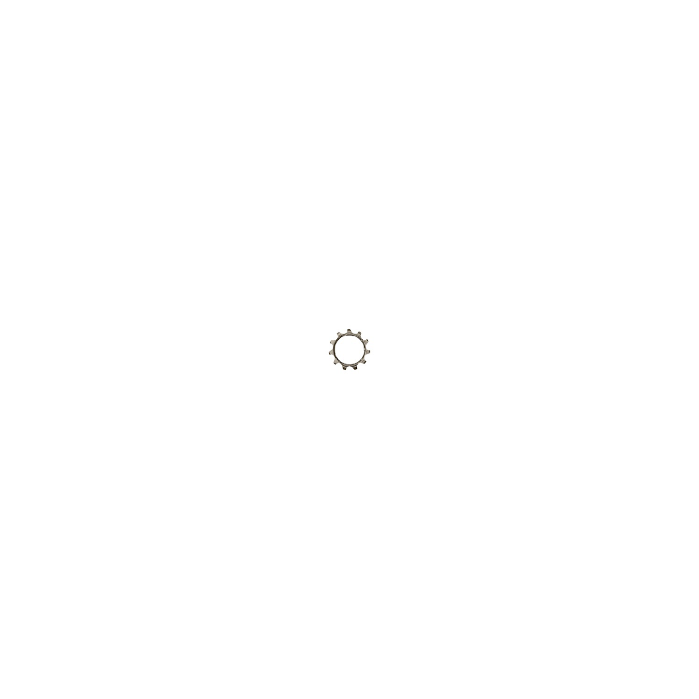

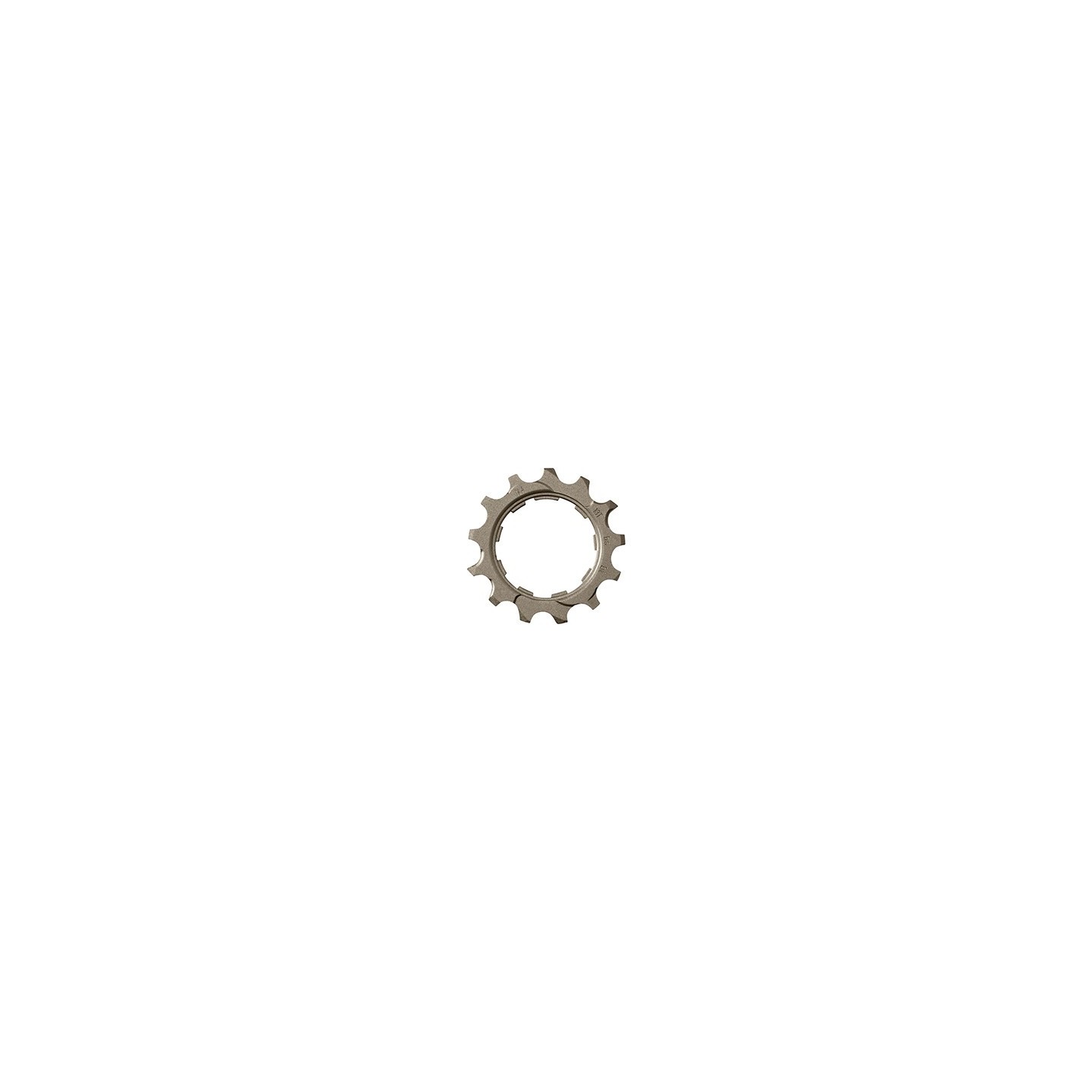

Hola, como te han apuntado espera a que se desgaste para cambiar, cuando toque sí que apostaría primero por el casete; aparte de la perfecta compatibilidad con el cambio, en las gamas altas en Shimano (desconozco en SLX, desde luego sí en XT y XTR) el casete se pueden comprar independiente las coronas (casete para núcleo HG), con lo que por relativamente poco puedes cambiar las menores (las que más desgaste sufren y primero debas sustituir; 11, 13, 15T) y estirar la vida útil del casete, rondan los 10 euros cada una de estas coronas, y con ello salvas el casete varias "cadenas" más, menor gasto, para muestra...
Ojo que esos piñones son para cassette de 11v, no para los de 12v.
Y los de 12 no son HG sino Micro Spline
Exacto, no he visto que el autor del hilo indique cuántas velocidades busca y he ido directo al 11 porque es el que más conozco, no obstante existen 12v para HG, solo que el piñón menor en este caso es 11T mínimo, ya que busque lo que tenga específicamente, lógicamente, disculpas si no eran 11 velocidades.

Justo, hablo de 12v. Tengo un 10-51 y ha sido claro el ver que no me cuadraba ninguno de los de los links 😅
