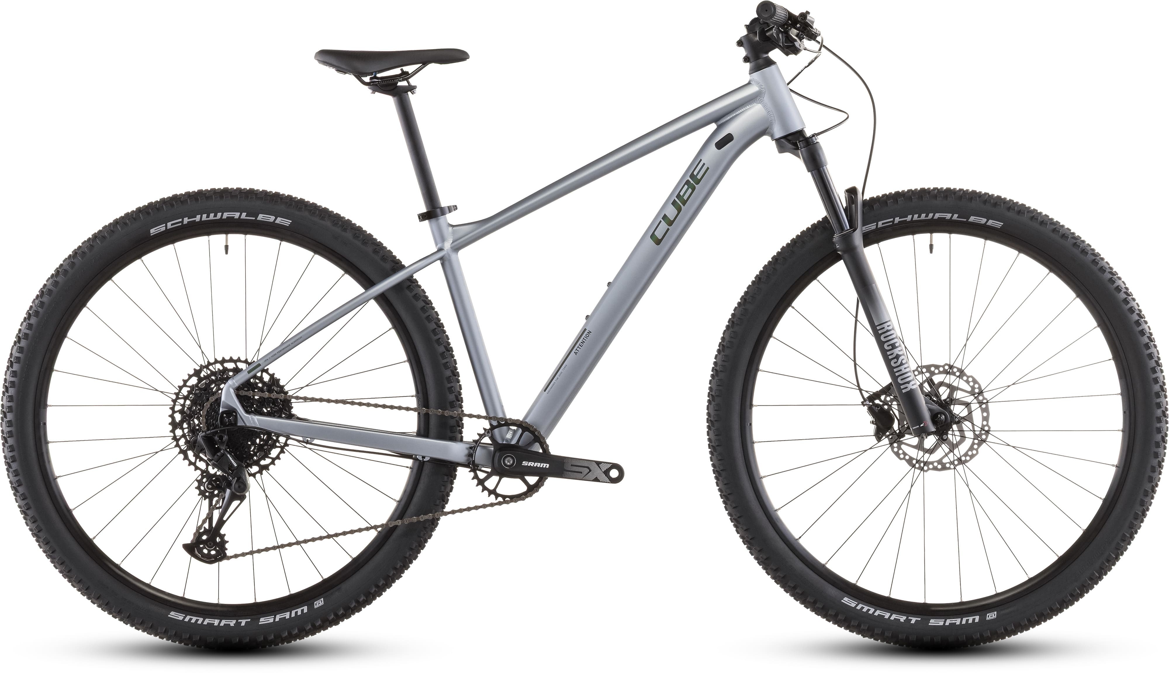

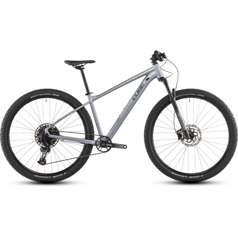

Hola, a la espera de recibir mia. Una Cube Reactión race (actualizando la maneta de slx a XT).
Mi unidad:
