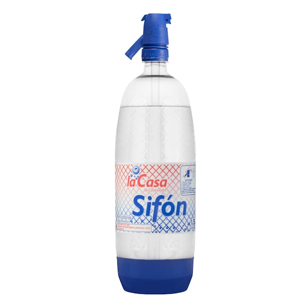

Este es el sifón del mencabrona
1,22 euro aproximadamente según web
Cualquier botella no sirve no soporta la presión, las de refresco o sifón en este caso están preparadas.
Eso sí yo pongo 5 bar y si hace falta repito
Por 5€ puedes tener esta.
