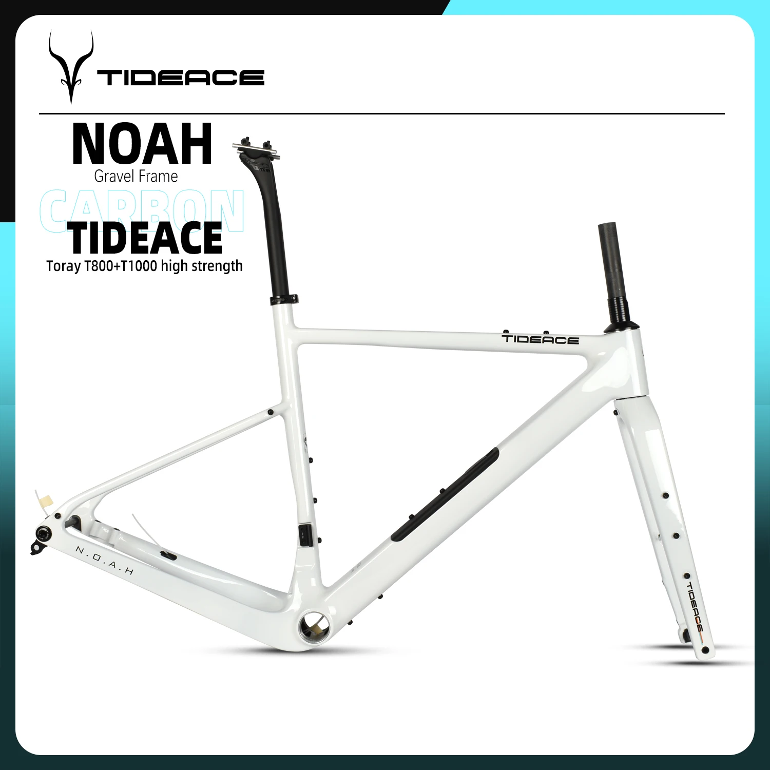

El Tideace Noah es otra opción, aunque es de los caros
Colgador UDH, marco de grava, cuadro de bicicleta de grava de fibra de carbono, freno de disco, neumáticos Max 700x50C, marcos de bicicleta T47 Tideace
Ese mola mucho. Pero mucho. Lo que pasa que parece una posición un poco más racing que relajada...
