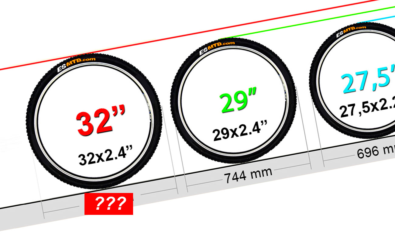

Ya hay medidas oficiales de cuanto es el ancho del aro? En 29 son 622 (que son algo así como 24.5 pulgadas. Se supone que en MTB la rueda entera sí son 29 pulgadas (73.66 cm). 32 pulgadas son 81,28 cm por lo que el centro del buje estaría unos 3,5 cm más arriba que en las actuales. No es poca cosa.
Entonces nadie le llegará al suelo al ño er pie. Sería como ir en una noria, no creo que lo suban tanto....

Bueno pues veo que estáis con el tema de las 32 aquí va la prueba 32, 29, 27,5 y 26

Imagino que tendrán que meter bien de slooping, pero la altura del eje/buje es el que tiene que ser
Al final los ingenieros pondrán el pedalier a la altura que consideren que es mejor para la bici. Como curiosidad, me he mirado unos catálogos en PDF antiguos, y cuando la Alma estaba en 29" y 26" aunque la diferencia era de pocos mm, la 29" tenía el pedalier un poco más bajo que la 26", y unos años después, cuando estaba el cuadro en 27'5" y 29" pasaba lo mismo, el 29" tenía el pedalier más bajo. Supongo que es un tema relacionado con el centro de gravedad, si las ruedas son más altas, tienes que bajar el centro de gravedad en otro sitio, por lo que incluso podría ser que estas bicis de 32" tuviesen el pedalier más bajo que las actuales de 29", pero como he dicho, eso ya dependerá de los ingenieros, y de las sensaciones que transmitan los pilotos de preubas.

Es que una cosa es la altura del eje pedalier, que si la pueden modificar y otra cosa la altura donde estén los ejes y otra que no te toquen las pelotas con la barra para poder llegar al suelo
Si está claro que la altura de los ejes es algo que no se puede modificar, y que depende únicamente de las llantas y neumáticos que lleves, pero es una medida, que como rider no te afecta siempre y cuando los ingenieros hayan hecho un buen trabajo con el cuadro. En cuanto a la barra horizontal, pues se supone que las bicis tienen tallas adaptadas a alturas y longitud de piernas, y que los ingenieros harán su trabajo. Es algo que ellos pueden decidir como lo ponen, y se supone que van a adaptarlo a la altura y longitud de pierna de la gente a la que va dirigida esa talla de cuadro.
Yo lo que veo es que cada vez las bicis son más largas, con ángulos más lanzados delante y tubos de sillín más verticales, por lo que cada vez vas más entre las ruedas y no tanto encima de las ruedas como podía pasar antes. Eso hace que los ingenieros tengan más libertad a la hora de diseñar un cuadro con ruedas más grandes, y seguramente es uno de los factores que les ha llevado a querer probarlo. Hace 5/10 años con bicis donde prácticamente ibas encima de la rueda, era muy difícil que las ruedas creciesen sin aumentar la altura de la bici, y seguramente era inviable hacer bicis pequeñas con ruedas más grandes...........por eso algunas marcas optaban por el 27,5 en tallas pequeñas. Hoy en día esto no pasa salvo en bicis con geometrías muy antiguas, y realmente creo que se pueden hacer bicis pequeñas(más bien bajas) con ruedas de 32"........otra cosa es la estétetica (también mi Orbea Lanza XL de 26" se ve "rara") y que realmente esa bici baja y larga sea efectiva, pero eso ya se verá.
Lo que si es indiscutible, es que la tendencia de las bicis a tener vainas más cortas, con estas 32" tendrá que cambiarse, ya que por fuerza van a tener que ser más largas, y quizas también empezamos a ver ángulos no tan lanzados, para acortar la bici, y porqué con la rueda más grande, igual no harán falta tan lanzados, y bueno, si o si las bicis serán más largas, incluso a igualdad de distancia de ejes, van a ser más largas, y obviamente eso no va a gustar a todo el mundo.......la verdad que es complicado de preveer, almenos hasta que podamos probarlas.
