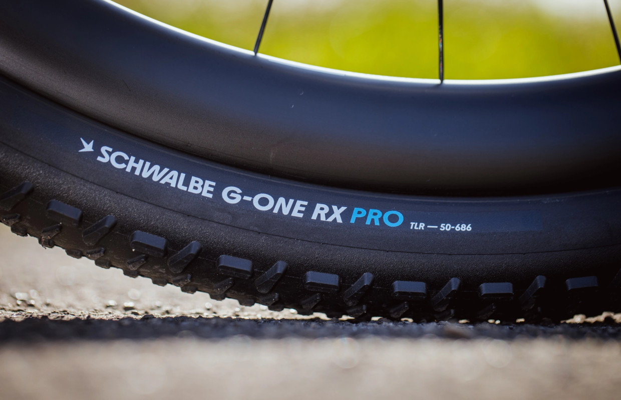

Schwalbe ya está con las 30,5, y se ve la nueva Nuroad Aero, muy tocha
Estam desesperados por que aumenten las ventas, no les vale con intentar meternos las 32" con calzador, que ahora para tallas pequeñas tienen que poner las 30'5", ya me diras si nos les valía las 29" para esas tallas 😮‍💨

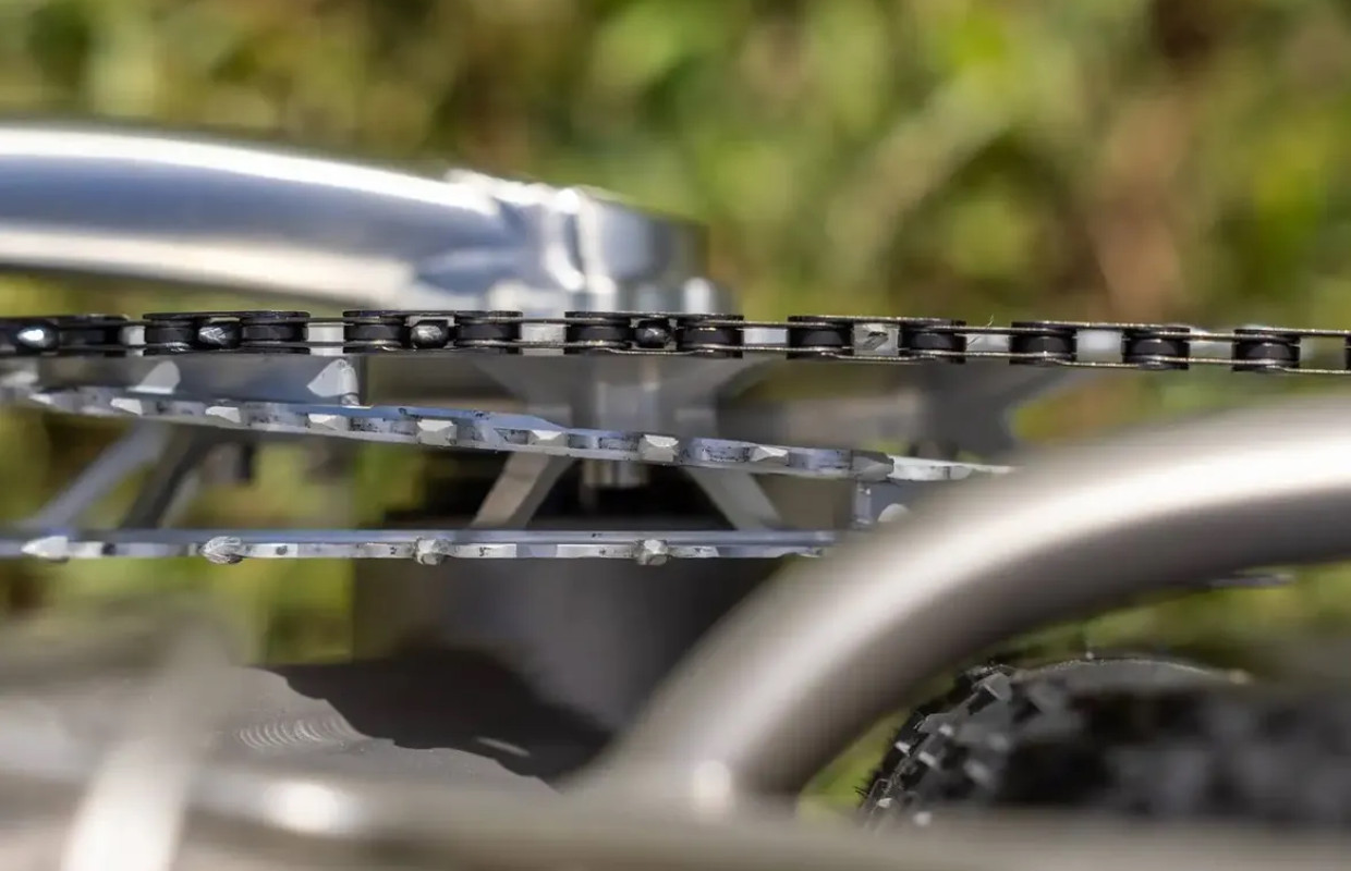

Los platos no deberían de estar justo al contrario.
El pequeño más dentro.🤔
Los platos son iguales. A mí lo que me llama la atención es la distancia entre un plato y otro.
Ese invento habría que comprobarlo en trialeras, tanto subiendo como bajando.
No sé lo que piensan hacer para aumentar piñones, si estrechar la cadena o no. Pero no sé si un cambio con 14 piñones justificaría ese invento. O ni siquiera si tiene sentido ir más allá de los 12 actuales. A veces echo de menos uno intermedio entre el 11 y el 12, pero por lo demás...
