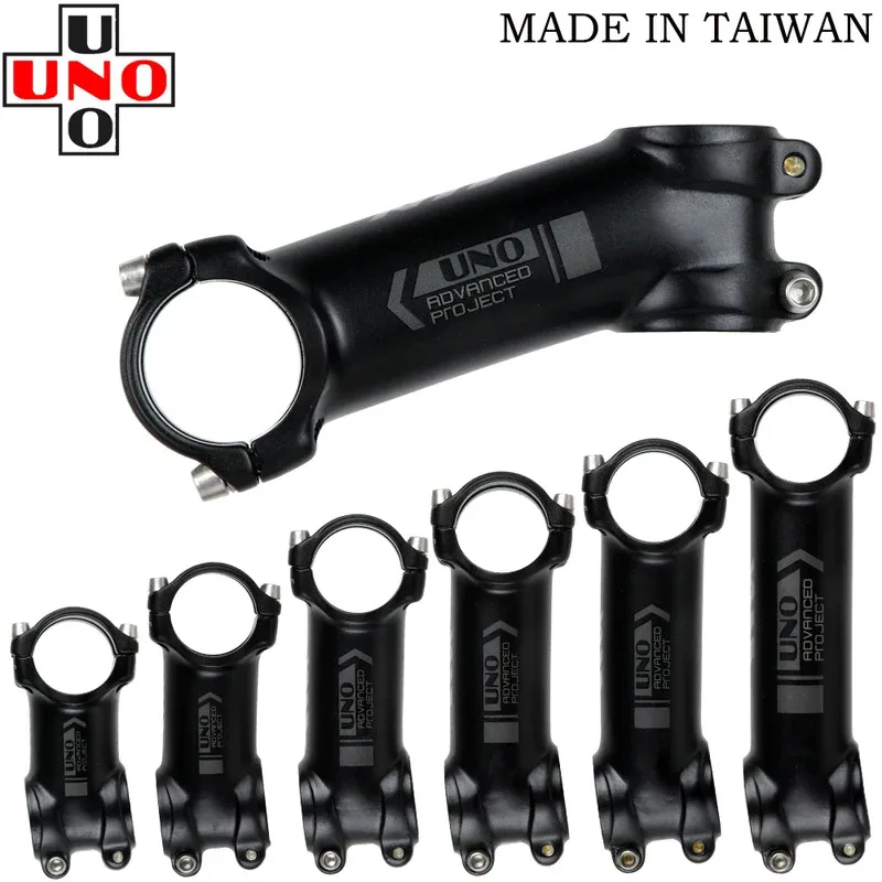

Un clásico de las potencias ligeras y baratas, la primera que me ha salido, pero yo la he llegado a comprar por 12-15€.
UNO-vástago ultraligero para bicicleta de montaña y carretera, 7/17 grados, 31,8x60 -130mm
Siempre estás a tiempo de cancelar o devolver y comprar otra
