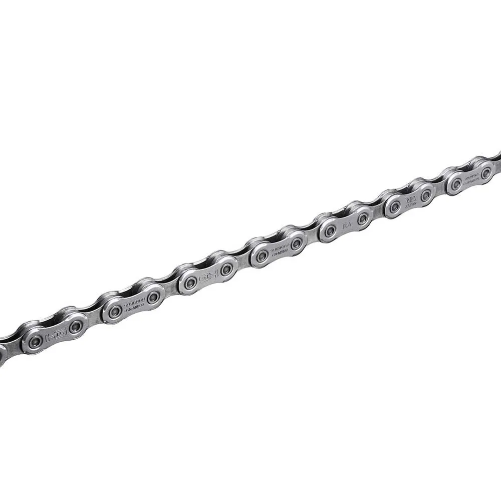

Hablando de falsificaciones, aquí os pongo unas fotos de la cadena, y de su caja comprada en Aliexpress.
1. Las 3 rayas, son dos de la izquierda de color plata, y la Mayor de la derecha blanca.
2. Podeis ver el modelo en la cadena.
3. La procedència de fabricación. IMG_20250321_080558.jpg IMG_20250321_080608.jpg IMG_20250321_080653.jpg
Todo esto, a parte de las medidas indicadas anteriormente.
Que son las mas evidentes

Cuando cambias cadena lo demás no lo cambias. La cadena vieja se puede haber estirado y comido los dientes del plato o del cassette y la nueva tiene los eslabones en su sitio y provoca que cruja con los dientes del plato y el cassette que están comidos. Y si es un rollo, al taller. Ahora, si encima compras cadenas falsas... riza el rizo.

Por cierto, otra cosa que me he encontrado investigando este tema es que algunos se dedican a vender cadenas usadas: las limpian a fondo y las empaquetan como si fuesen nuevas. Eso explicaría algunos comentarios que he visto del tipo "me han vendido un medidor de cadena defectuoso, en mi cadena nueva ya indica por encima del 75%" 😩

@Pac0 , por curiosidad, ¿podrías poner foto de la parte de atrás de la caja, así como de una de las pletinas donde va gravado el modelo de cadena, y también de una unión entre eslabones, por la parte que mira hacia la derecha y la que mira hacia la izquierda? Me pregunto hasta qué punto las falsificaciones han penetrado en las tiendas físicas.
Uf, no la tengo, la foto la saqué hace unos quince días porque le hacía falta cassette y cadena a un amigo, así que le hice la foto y se la di.
Creo recordar que de las tres rayitas de arriba a la izquierda, las dos primeras eran plateadas.
Lo que si es cierto es que detras de las cajas de recambios Shimano pone Shimano North America Bicycle Inc.
