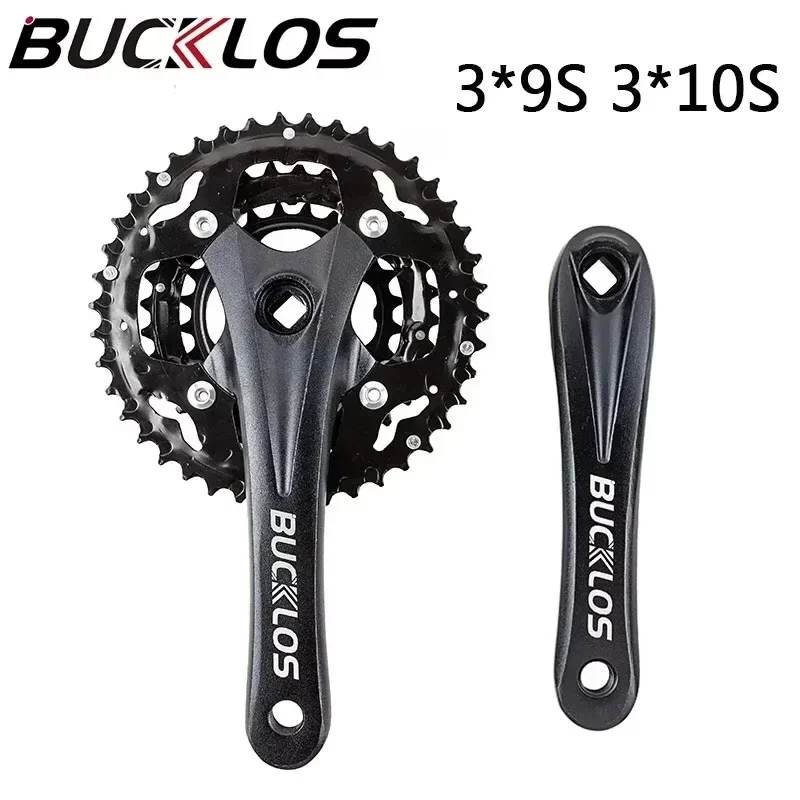

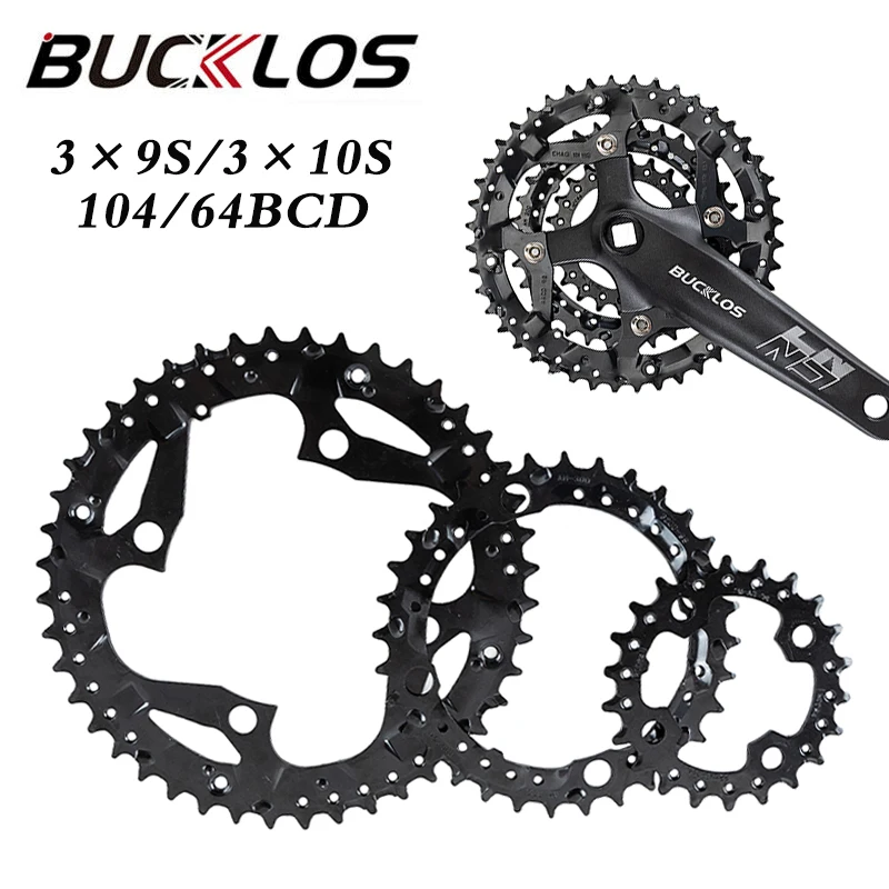

Pues estaba por pagar estás en 170 mm
BUCKLOS-platos y bielas para bicicleta de montaña, 3x10S, 3x9S, con orificio cuadrado de 170mm, 104/64BCD, Triple velocidad, pieza de bicicleta
BUCKLOS MTB Kurbelgarnitur 3*10S 3*9S Mountainbike Kurbelgarnitur 170mm Quadratischen Loch Kurbel 104/64BCD Triple Speed Kurbel Set Fahrrad Teil - AliExpress 18
Con descuentos se quedan en 22,23€ voy a mirar donde dices

Agradeco las recomendaciones pero son platos remachados que durarán un tiempo y luego hay que cambiar todo porque el que se gasta es el central, yo todo contento con la bielas suntour hasta que descubrí que el plato de 22 está remachado al de 32 menudo chasco me he llevado, al menos se pueden usar con monoplato, pero tengo que cambiar el pedalier y poner uno más corto 116mm o menos por lo de la linea de cadena
Opciones
Puedo pasar la amoladora por el plato de 32 y hacerlo más delgado, el problema es que con la cadena nueva había un punto donde se enganchaba y la chupaba salvo eso, iba bien para no estar tanto tiempo sin bici.
Opción 2 la más economica
Comprar este juego de bielas remachadas y hasta que dure
Opción 3
Pillar por 22,23€ las bielas de 170 mm buklos de Aliexpress, si se jode algún plato al menos se puede cambiar independientemente

Para monoplato ya tengo bielas y son las suntour solo necesito los cuatro tornillos de plato y ya.
Al final voy a comprar los chinos que se quedan en 22,23€ y a esperar a que lleguen aunque sean de 170 mm no creo que lo note mucho

Ya está, ya he comprado bielas, son las que puse por 22,23 que ahora según lo miraba ha bajado de precio así que ya se puede cerrar el hilo @SHAKTALE77 , gracias por vuestros consejos, pero ya está hecho y por ese precio no iba a encontrar nada mejor
