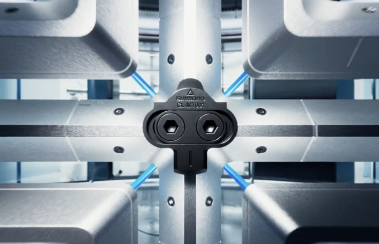

Comprueba que tipo de calas llevas si la sh51 o la sh56, esta ultima desclava mejor porque ademas de lateral tambien lo hace en inclinación,.

Yo estuve leyendo sobre ella y entendí que calas más fácil pero descalas igual que la sh51.
La sh 51 es la que mas cuesta desclavar, despues la, sh 56, que es laque llevo yo para enduro y con la mt 001 es con la que cuesta menos desclavar pero no la e usado todavia aunque estoy pensando en comprar unas y probarlas.
Creo que estás confundido, lo acabo de mirar otra vez y las sh51 y las mt001 desencallan igual , lo que hace la nueva es el enganche desde diferentes ángulos

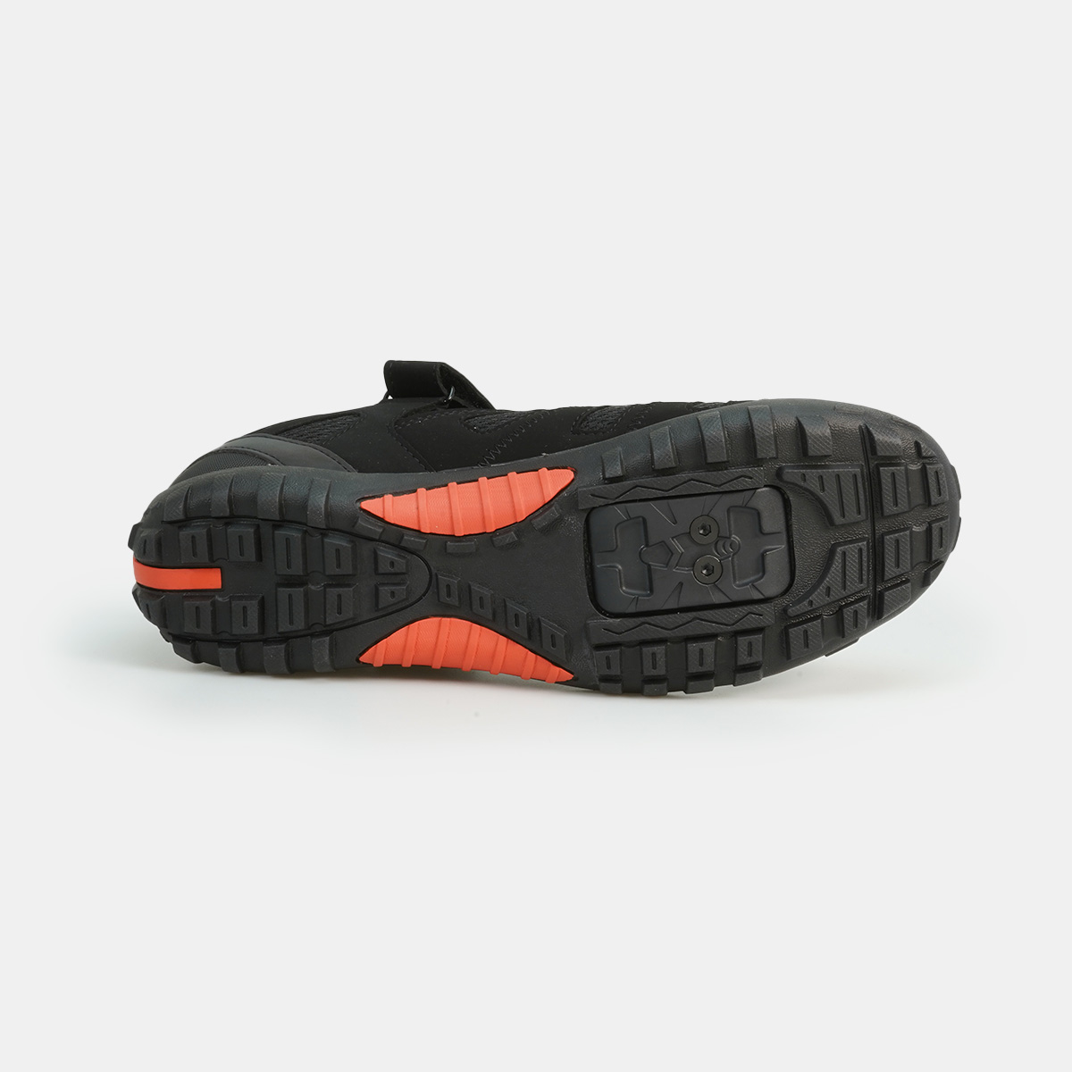

Tenia pensado coger unos pedales de plataforma, pero no se si tirar a por unos mixtos. Calzado tengo unas zapatillas ELTIM Bruma, que son como zapatillas normales pero tienen orificios para poner calas. Los veis buena opcion?
La duda es porque nunca he usado calas y me da batante respeto, y hay sitios por donde me meto que tengo que sacar el pie rapido para apoyarme y con calas creo que no es apropiado. Pero en otras circunstancias me pueden venir bien supongo.
Que calas tendria que poner con esas zapatillas? o las calas van en funcion del pedal?

Puedes usar unos pedales con calas pero con una plataforma más amplia para cuando te sueltes las calas.
También los hay mixtos con una cara con calas y otra con plataforma.
Incluso hay unas plataformas que se ancian al pedal por una cara como su fuera una cala.
