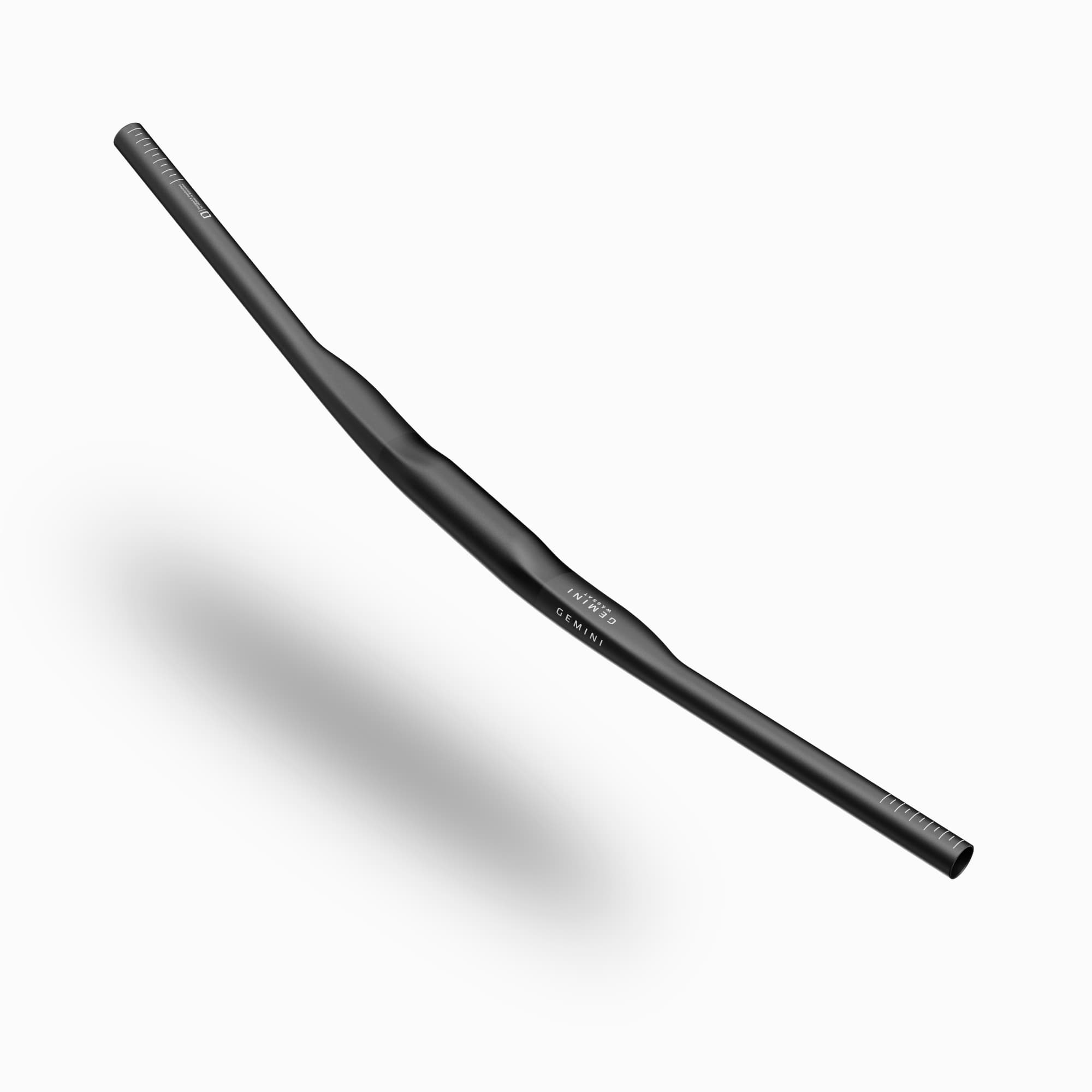

Pero cayó un OnOff Helium 0.2
este manillar de carbono, tiene las mismas medidas que el que llevaba, pero es de carbono y pesa 170gr menos….
buen bocado a la bascula
el peso de la bici en estos momentos en orden de marcha es de 10.81 kg que ya me parece buen peso para la bici que es…
y la estética del manillar ya es de sobras conocido….
me falta a apañar los cables en condiciones eso si…. Este mando de bloqueo no permite mucha mejor disposición

Le queda de maravilla ese manillar, es el 0.2, no?? Planos por arriba, que algunos hacen alguna forma un poco rara,.igual algún día si casca el Gravity hay que mirarselo.

si, el 0.2, este es el que llevaba en la anterior también, como iba cómodo tal cual la dejé montada, opté por mantener la misma geometría digamos....
no descarto en un futuro montar otra vez el chemini, pero hasta que no me llegue la horquilla de rcz se va a quedar así el copkit
