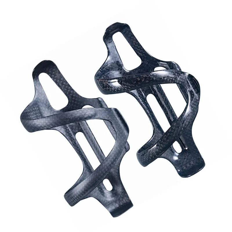

Hoy me he venido un poco antes al curro para hablaros un poco de los últimos cambios sensaciones de la OIZ...
en primer lugar el portabidón ese del chino que monté, pues no me gusta mucho, será bonito y demás, pero es dificil de volver a meter los botes en él , y ayer mismo perdí un bote en ruta, me imagino que porque no lo metería bien la vez anterior de uso.... así que no lo aconsejo para nada la verdad....
en concreto es este
por otro lado, el SquidLock...
en concreto es este
